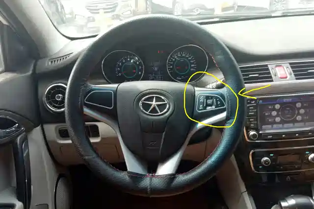

问 这玩意怎么卸下来呀.有人卸过吗.我翘了半天也没翘下来.
华夏车友88888888
0浏览 · 2024-09-10 18:27· 发布于河北
这玩意怎么卸下来呀.有人卸过吗.我翘了半天也没翘下来.是不是需要卸安全气囊才行呀?
雄展飛飛 关禁闭 已屏蔽
豹8
生瞧肯定拆不下来,这个按键位置在方向盘里边是两个小螺丝固定的,所以不可能撬下来,需要把方向盘拆掉以后,从方向盘的背面拧螺丝才可以拆掉,想要拆掉方向盘首先需要找一个小号的一字螺丝刀,然后在方向盘立柱两侧,也就是方向盘下边的立柱上的小孔内有个卡片,用一字螺丝刀拨动卡片,就可以把方向盘中间的盖子拿掉了,然后再把气囊拆掉,拆气囊的时候千万不要让正负极的电线碰在一起,否则气囊就炸了,然后再用个大套筒把方向盘拆下来即可。
