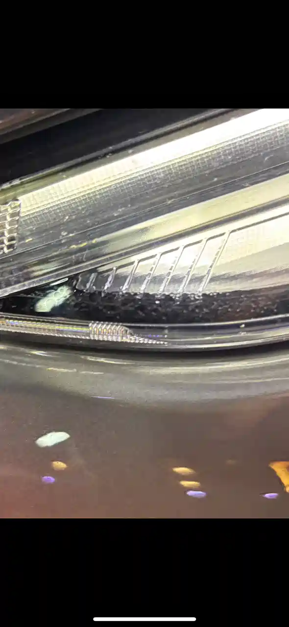

问 LED日行灯进水汽,这算质量问题吗? 删除 推荐精华 置顶 取消置顶 关闭回复 打开回复 推荐编辑 楼主禁言 移动帖子 重置头像 操作记录 睡不醒的骏马 0浏览 · 2025-07-19 12:47· 发布于江苏 有没有小伙伴们看到的。led日行灯有水汽。算是质量问题吗。 举报 打开汽车之家 阅读体验更好 相关问题 更多 问EVOS机盖抖 0回答 问跑高速突然故障 0回答 问加95还是92号油? 0回答 全部回复 只看楼主 llx3344 关禁闭 已屏蔽 威麟X5 只是轻微的情况并不算是质量问题,大灯考虑到开灯关灯时候的温度差很高,存在热胀冷缩的问题,设计上都不是完全密闭状态的。会有一定的透气孔,这是通常在后方跟下方放部位,所以有水分的时候也容易进入少量的水汽,如果量多那就说明有问题,要处理了。 2025-07-19 12:57 来自云南 回复 沙发 屏蔽此人 举报 删除 取消删除 禁言 重置头像 共有条对话 > 老衲一头秀发5966 关禁闭 已屏蔽 名图 只要大灯内部进水现象不是很严重的话,到了第2天能够自动消失,就不算质量问题。因为大灯的密封性都会存在一个热胀冷缩的情况,而且大灯还会有一个透气孔,轻微的水蒸气是正常现象。如果长时间水蒸气无法消失,那说明大灯的密封性是存在问题的,这种就属于质量问题。 2025-07-19 14:51 回复 板凳 屏蔽此人 举报 删除 取消删除 禁言 重置头像 共有条对话 > 沙漠里的梭梭 关禁闭 已屏蔽 EVOS 大灯进水应该是质量问题 2025-11-13 13:08 来自新疆 回复 地板 屏蔽此人 举报 删除 取消删除 禁言 重置头像 共有条对话 > 还想在主楼增加内容?点击续写主楼内容 登录 参与更多互动 发表回复 打开App,查看更多评论 首 页 上一页 下一页 末 页 跳 转 取 消 还想在主楼增加内容?点击续写主楼内容 登录 参与更多互动 系统故障 发表回复 图片最多上传9张 微信好友 微信朋友圈 新浪微博 QQ好友 QQ空间 取消 相关推荐 加载中
