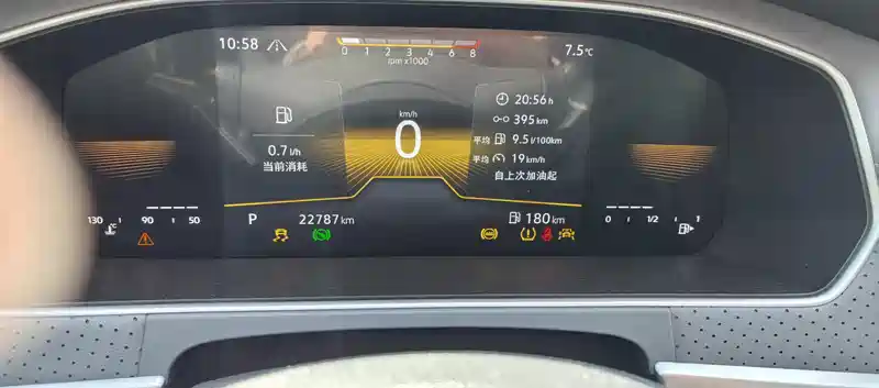

2023年的朗逸满逸版,突然这样了,为什么?

去4S店了,不出现这个情况的时候,电脑检查不出来什么,说是偶发的。

有可能是abs传感器问题

多半是仪表盘偶发的程序或供电异常,断电重启一下试试,要是还频繁出现,就趁质保期让4S给仪表做个软件升级,再检查下电瓶和仪表插头有没有松动。

传感器和轴承附近缠上了一捆涂改带,造成报警。如再异常,就是传感器坏了

检查一下胎压有没有问题?还有这个刹车系统有没有问题?如果没有问题的话,你等有问题的时候你再去找4s店去检查就可以了,你这个车在质保期内什么问题,只要给4s店处理就可以

你这是通电的一瞬间吧都是这样的
