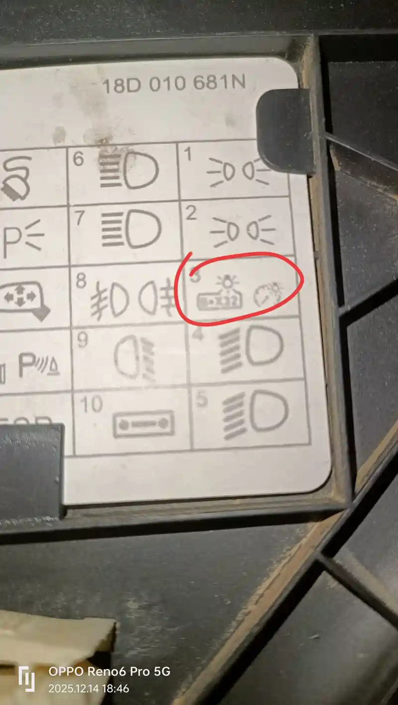

晚上停车关了钥匙大灯开关也关了车内按键灯还亮着,要等好久它自己才自动关闭,前两天电瓶突然亏电打不着火了,我怀疑是这个的问题,就把这个保险拔了,现在关了大灯开关按键灯就熄灭,有没有知道这个是什么意思的请教一下,谢谢!

你发的这个图片来看,这个应该是大灯延迟的,这个意思吧?也就是说你停车以后,这个大灯会亮一段时间,这样方便让你有灯光离开车的那里,这个功能还是不错的,如果你想关闭的话,好像在车机设置里面也可以关闭

从符号上看,应该是牌照灯和仪表灯,并不是灯光延迟,如果关车后还有灯亮着,说明开关没关,如果是自动大灯的话,可能自动模块有问题了。

是车辆的牌照灯和车辆的仪表盘背景灯源,这个一般车辆是和大灯开启同步,即车辆的大灯开启后,车辆的牌照灯和仪表盘灯会自动亮起,如想关闭的话,可以手动调节大灯至关闭状态。
