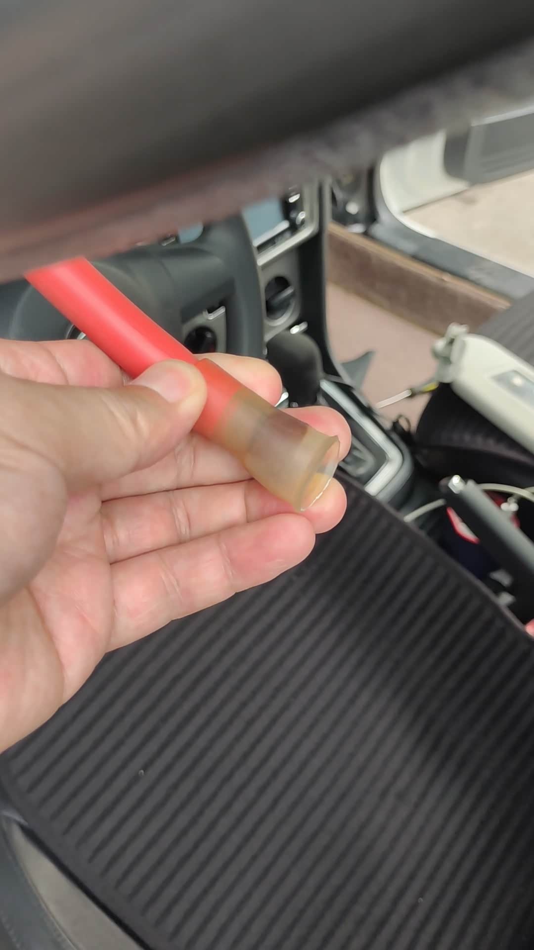

经过排查,是因为天窗排水管接口处老化造成的排水不畅通。
经过查询,大众朗逸天窗漏水这个问题是通病。唯一的解决办法就是更换全新的一体式排水管。

这个天窗排水管漏水的问题啊是大众朗逸可能是大众全系车型的一个通病,只要上了10年的大众车子。他的这个排水管接头都会老化,不是排水管老化,而是天窗排水管那个接头老化了,你去换一个新的接头,自己去更换,不用任何费用,花点时间买个接头就十几块钱。

12 年车龄,天窗排水管接头老化挺常见的,之前没漏可能是老化慢。可以看看 A 柱或 C 柱下方的接头,老化了换个新的,或者用密封胶处理下,别让水渗进内饰。
