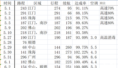

问 电池达成率是多少 删除 推荐精华 置顶 取消置顶 关闭回复 打开回复 推荐编辑 楼主禁言 移动帖子 重置头像 操作记录 zhao738424 0浏览 · 2025-06-05 19:11· 发布于河南 我410智驾版海豚在不开哨兵模式下,开空调只能跑200公里多一点正常么?咋感觉续航这么虚 举报 打开汽车之家 阅读体验更好 相关问题 更多 问比亚迪海豚 0回答 问巧克力黑为什么停产了 0回答 问比亚迪海豚的电流声。 0回答 问关于雨天充电 0回答 问测试测试测试测试 0回答 问海豚密封性不好 0回答 全部回复 只看楼主 萌哥wm 关禁闭 已屏蔽 传祺ES9 朋友你好,海豚410智驾版,开空调跑200多公里,换算下来达成率大概50% - 60% 。这主要是空调、路况(堵车费电)、驾驶习惯影响,夏天开空调普遍续航缩水,你这情况不算特别离谱,好多车友也反馈类似,望采纳! 2025-06-05 19:31 来自广东 回复 沙发 屏蔽此人 举报 删除 取消删除 禁言 重置头像 共有条对话 > zsljf01 关禁闭 已屏蔽 海豚 这是我的21自由版(405km)近期行驶记录,其中的空调数值是使用时间举般设定在24度,续航是表显剩余航程。至今总里程已超过6万公里。达成率=(行程+续航)/405。 2025-06-05 21:35 来自广东 回复 板凳 屏蔽此人 举报 删除 取消删除 禁言 重置头像 共有条对话 > 狗哥聊聊车 关禁闭 已屏蔽 海豚410智驾版正常城区续航达成率在87%左右,开空调跑200公里确实偏低。建议检查下胎压是否正常,空调温度别调太低,驾驶习惯也会影响电耗,急加速急刹比较费电。如果经常这样可以去4S店查下电池健康度。 2025-06-06 12:09 来自辽宁 回复 地板 屏蔽此人 举报 删除 取消删除 禁言 重置头像 共有条对话 > 西安车友0497212 关禁闭 已屏蔽 别人,在那炫耀续航都是只看当天的里程,看完就在那叫,我续航率都100%真牛逼,实际呢,你要是每天开30公里,一个周下来,总共开200公里,就剩20%的电了,就是吹的烂刀片,停车不开的时候掉电严重的要死 2025-06-08 21:30 回复 屏蔽此人 举报 删除 取消删除 禁言 重置头像 共有条对话 > 实事求是0533 关禁闭 已屏蔽 你首先得考虑你的空调用了多久,按照一千瓦功率,开一个小时就是消耗十公里续航!然后你在算你跑了多少路程就知道了 2025-06-08 21:51 回复 屏蔽此人 举报 删除 取消删除 禁言 重置头像 共有条对话 > 完美邂逅00888 关禁闭 已屏蔽 夏天中午开车空调开的大,电耗肯定高了。空调26度1档风,提速温柔点/速度保持70以内,续航达成率就高了 2025-06-11 18:31 来自河南 回复 屏蔽此人 举报 删除 取消删除 禁言 重置头像 共有条对话 > 低张力活塞环 关禁闭 已屏蔽 跑高速持续地保持120车速一般是打折到5.5折~6折之间…如果车流不大,允许降速行驶在90~95之间,则好很多,可以在7.5折~8折…本地通勤,车速不高,脚法好的,一般做到9折不难 2025-06-25 19:44 来自广东 回复 屏蔽此人 举报 删除 取消删除 禁言 重置头像 共有条对话 > 宁波车友5667038 关禁闭 已屏蔽 开标准模式 标准回馈。全程空调3-4档 温度22度 这几天折算下来是320左右 100%市区路面 同样420的自由版(2025款非智驾) 开运动模式会很费但电门响应很舒服,ECO的完全接受不了 2025-07-15 13:28 来自浙江 回复 屏蔽此人 举报 删除 取消删除 禁言 重置头像 共有条对话 > 纳鑫珠宝 关禁闭 已屏蔽 速腾 和我的一样一样的,昨天上高速120-130的跑 2025-08-01 07:54 来自河南 回复 屏蔽此人 举报 删除 取消删除 禁言 重置头像 共有条对话 > 还想在主楼增加内容?点击续写主楼内容 登录 参与更多互动 发表回复 打开App,查看更多评论 首 页 上一页 下一页 末 页 跳 转 取 消 还想在主楼增加内容?点击续写主楼内容 登录 参与更多互动 系统故障 发表回复 图片最多上传9张 微信好友 微信朋友圈 新浪微博 QQ好友 QQ空间 取消 相关推荐 加载中
