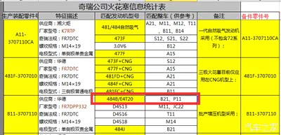

请教一下大家用的啥型号火花塞

威麟X5
要么画红圈那个,要么买最上面那个

天南地北到处游 关禁闭 已屏蔽
威麟X5
威麟X5火花塞型号是FR7DTC,原厂的很便宜,一点不差。

开拓者lvyou 楼主 关禁闭 已屏蔽
桃源落雨 2020/06/18 10:41:23 发表在 4楼
要么画红圈那个,要么买最上面那个
那里能买到
2020-06-24 10:26 回复
