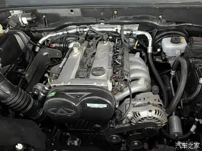

大猫高速3200转VSS灯长亮刹车丢失,动力减弱。车检各个管道油路没有漏气,可能是涡轮增压器坏了么?还是皮碗漏气?

这个不会的,如果是涡轮增压装置出现漏气,那就会导致发动机故障灯亮起来。

真空管全部用紧箍,通通紧一遍试试

有真空严重漏气的地方

这个很严重了,就算一个支管完全敞开也不会出现这种情况,你这个可能真空泵坏了。

还是没仔细查,真空管路挨着捋一遍,查真空泵正常不正常

进气岐管真空单向阀坏了。
怠速时进气岐管内是负压,从真空管路抽气维持真空,同时减少电动真空泵工作时间延长寿命。
大马力或大转速时,涡轮起作用,进气岐管是正压,这时,单向阀必须阻断正压窜到真空管路系统里。
如果进气岐管真空单向阀坏了,典型症状就是大转速大马力亮VSS灯。

连着进气岐管的,找一下,很容易看到。
