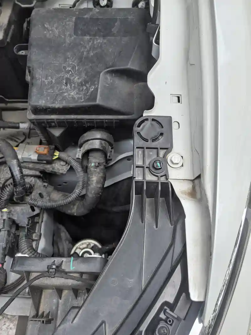

最近发现车子引擎盖两侧缝高度不平均,今天去保养,发现车子右侧的引擎盖垫墩断裂,店里的人说是关盖力气太大,他们说可以补,问一下大家有没有同样的问题,有简单的解决办法吗?
左侧图上还没有断
右侧图上垫墩已断裂
另外,想吐槽一下,这种设计是为什么呀,这垫墩故意镂空设计,还跟大灯总成一体,只有修,不方便更换。这又是法系的脑洞吗!

奥迪A7L
垫墩断了别粘,粘完很快还断。优先换新,原厂或者网上改良款都可以,配件便宜。换完一定要调机盖两侧缝隙,不然新垫墩还会被压坏。关机盖别直接高空砸,留二三十厘米松手闭合。两年车可以争取质保索赔。

五菱宏光
这个是这车的通病,垫墩和大灯框架做成一体,没法单独换。粘补只能临时凑合用,关机盖千万别使劲摔。凑合用就找师傅加固修补,坏得厉害就只能换大灯总成,成本就上去了。平时轻放机盖,不然另一边也容易裂开。

焊补一下,不影响外观就行。

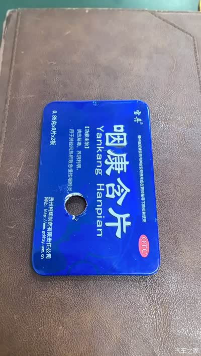

凡尔赛C5 X
我想搞个铁片放上面铺着,随便找了个铁盒盖,打个孔,用大灯的原螺丝固定,想想应该可以,就是不太好看。
一天前 来自湖北 回复
秦始黄焖鸡 关禁闭 已屏蔽
哈弗大狗
不行你整个铁片给上边的整个灯脚盖上,下边塑料断开的地方焊上,这样我感觉基本上这个镂空的地方就不太会出问题,不过代价就是再坏就是整个灯脚都坏
