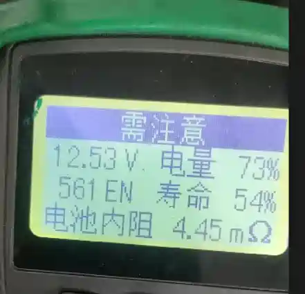

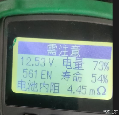

新车6个月,上车就关启停。这个信息正常吗?网上有人
说电池寿命需要在充满电的情况下测量,不知对不?

潍坊车友2503835兄,这个测量结果不太准——电池寿命确实得在充满电的状态下测,你现在电量只有73%,测出来的54%寿命是虚的。新车6个月且关了启停,电池不该衰减这么快,先把车跑个高速充满电,再重新测寿命,大概率会恢复正常。不用太担心,是测量条件不对导致的误判。希望这些对兄弟有帮助。

电瓶的使用寿命一般在3-5年不等,汽车电瓶及发电系统检测标准供你参考:汽车发动以后:发电机发电,正常数值为13.4- -14.8V,汽车通电未发动,电瓶的电压正常数值为12.2- -12.8V,低于11.6V,应尽快关闭车上电器并即刻发动发动机充电,数值低于10V:就可能会无法发动,需要更换汽车电瓶,电瓶一般质保一年二万公里。
