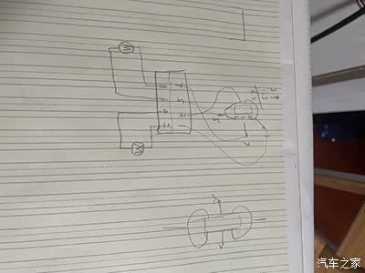

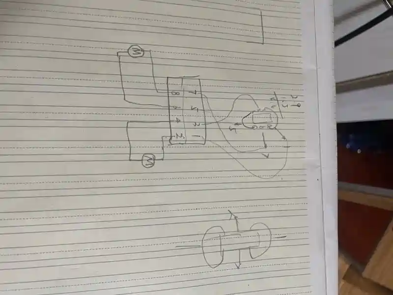

求一下凡尔赛改后视镜下翻的接线
武汉车友5410719
0浏览 · 2025-05-28 08:06· 发布于湖北
二级车,准备改一下后视镜下翻,现在买了8线的电机和线束,但不知道多用插座的对应关系,有没有改过的大佬发一下接线图啊,谢谢了。顺便研究了一下这个电机,电路不难,2468针是接电机,1357是接的内部一个双联电位器,通过电位器的阻值来定位位置,图片一看就明白
