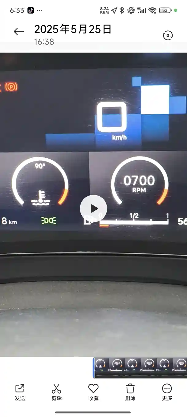

凡尔赛,三万公里,热车状态下怠速转速不稳,700 800来回跳,什么原因啊

可能是节气门位置传感器出现故障,会使发动机控制单元无法准确获取节气门的位置信息,从而导致怠速转速不稳定。

如果是开空调的情况下压缩机工作时压缩机启停会出现怠速隔一会高过一会儿就会降低的不稳是正常的,平时也出现怠速不稳伴有发动机抖动建议去售后电脑检测一下看看数据。

凡尔赛热车怠速不稳可能是节气门脏了或积碳问题,3万公里该洗节气门了。先试试加瓶燃油添加剂跑跑高速,不行再拆洗节气门。如果还跳转速就要检查氧传感器和进气系统有没有漏气,这种小波动不算大问题。

就是750转      才会来回的跳700     800

大概率是节气门脏了, 国六的车进气控制很精准, 脏了就会有影响

我五万公里 也是七八百转 有时候还八九百转来回跳
