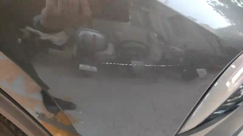

问 划痕修复的问题 删除 推荐精华 置顶 取消置顶 关闭回复 打开回复 推荐编辑 楼主禁言 移动帖子 重置头像 操作记录 平常心7746 0浏览 · 2025-05-18 07:36· 发布于北京 请问一下,划痕修复(估计是底漆漏出来了)大家用什么工具自己可以修复一下啊。划痕笔,还是喷漆罐啊!谢谢请指导一下啊! 举报 打开汽车之家 阅读体验更好 相关问题 更多 问车的一个功能 0回答 问凡尔赛油耗问题 0回答 问自驾游真的是很香 0回答 问凡尔赛的底盘护板 0回答 问没有电尾有必要加装吗 0回答 问请大家给参谋一下 0回答 全部回复 只看楼主 爱专研的一修 关禁闭 已屏蔽 和悦 图片看这个应该是露底漆了,只能是采用喷漆的方式进行处理,可以自己购买一个黑色的自喷漆,之后用遮挡纸,把这个划痕周边四周全部遮挡起来之后,用自喷漆轻轻的带一下,这样就把白色的位置稍微覆盖一点就行,基本上也看着不明显了,不要喷的过厚,喷厚了反而会看到这个位置很明显 2025-05-18 07:45 来自吉林 回复 沙发 屏蔽此人 举报 删除 取消删除 禁言 重置头像 共有条对话 > llx3344 关禁闭 已屏蔽 威麟X5 图片上这个划痕比较小,在网上买一下划痕补漆笔,就差不多能处理好了。 2025-05-18 07:45 回复 板凳 屏蔽此人 举报 删除 取消删除 禁言 重置头像 共有条对话 > 小卢弟 关禁闭 已屏蔽 阳光 从图片来看,这个已经露底漆了,如果想效果好的话,这个尽量喷一下漆,用补漆笔或者是自喷漆的话,喷上效果都是很难看的,而且时间不长就会褪色,整体美观性不好,这个想好点的话,尽量把露底漆的地方重新喷漆抛光就可以了,这样整体喷过以后外边就看不出来了 2025-05-18 07:50 来自河南 回复 地板 屏蔽此人 举报 删除 取消删除 禁言 重置头像 共有条对话 > 蓝冰i 关禁闭 已屏蔽 沃尔沃S90 用一支同色补漆笔先小心修补下,然后买瓶划痕蜡,自己手动抛光修复下就好了。不需要去喷漆。 2025-05-18 21:01 来自广东 回复 屏蔽此人 举报 删除 取消删除 禁言 重置头像 共有条对话 > 气势不凡 关禁闭 已屏蔽 凡尔赛C5 X 这种小痕我是直接忽视,如果大的就去4s店交给专业人士修复 2025-06-07 11:09 来自广东 回复 屏蔽此人 举报 删除 取消删除 禁言 重置头像 共有条对话 > 平尔凡的暖 关禁闭 已屏蔽 凡尔赛C5 X 先抛光试试,感觉修复笔不靠谱 2025-06-09 12:50 来自江苏 回复 屏蔽此人 举报 删除 取消删除 禁言 重置头像 共有条对话 > haizailache 关禁闭 已屏蔽 雪铁龙C5 漏底漆了 去4S店让他们给你补一下 2025-06-10 16:15 来自安徽 回复 屏蔽此人 举报 删除 取消删除 禁言 重置头像 共有条对话 > 这条鱼真的很摇滚 关禁闭 已屏蔽 世嘉 露底漆就是点漆笔, 虽然不好看 聊胜于无 2025-06-11 14:49 来自黑龙江 回复 屏蔽此人 举报 删除 取消删除 禁言 重置头像 共有条对话 > 还想在主楼增加内容?点击续写主楼内容 登录 参与更多互动 发表回复 打开App,查看更多评论 首 页 上一页 下一页 末 页 跳 转 取 消 还想在主楼增加内容?点击续写主楼内容 登录 参与更多互动 系统故障 发表回复 图片最多上传9张 微信好友 微信朋友圈 新浪微博 QQ好友 QQ空间 取消 相关推荐 加载中
