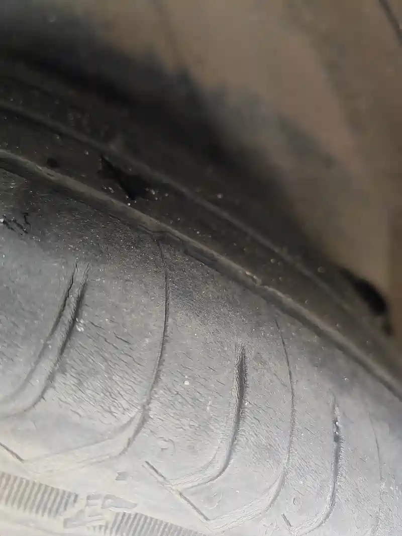

昨天去补了个胎,顺便看看轮胎状态,接近三年四万公里,貌似还行

暑期计划自驾远行,原19轮胎太少见,怕路上胎出问题没地儿换,有车友用过其它尺寸胎现状如何呢?

胎肩正常老化没事,从生产日期计算最长不要超过8年,一般轮胎使用寿命为5-7万公里(排除严重鼓包爆胎损伤无法补之外),轮胎是否需要更换主要看磨损和橡胶的老化程度,轮胎上面有个磨损警戒线,如果磨损程度接近这个警戒线了则需要更换!

通过轮胎的外观判断,整体的这个磨损程度还是可以的,还是能够正常的去行驶的,如果轮胎的这个出现裂纹鼓包或者说磨损夹具就要及时的更换。对于咱们夏天的话,轮胎的胎压达到2.52.6左右右就可。

    通过轮胎照片来看,胎肩的老化开裂属于正常的现象,裂纹都很细微而且浅表,不影响正常行车的安全。看排水花纹还有一定的深度,所以不需要更换轮胎。楼主才开三年4万公里,可以再开个4万公里。家用车的话,年限一般在10年以内都可以不更换。里程数一般在8万公里左右,要考虑更换。

    4万公里属于比较正常的磨损状态,还可以再开一段时间,不过也差不多可以考虑进行更换。

    如果经常跑长途,建议换新轮胎,如果只是市区跑跑,偶尔跑长途号可以再跑两年,毕竟现在钱不好挣,家里有矿另当别论。

    还能开一段时间

    都已经起裂纹了,可以跑跑更换了。那还是提前换安全一些。
