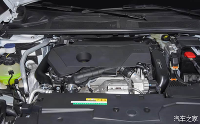

前几天,车友群里很多小伙伴们抱怨凡尔赛的机油尺插进去是弯的,拔出来时蹭到了机油尺的管路会挂油,从而看不清机油液位,很是苦恼。的确,法系车5G06发动机为了减少体积,机油尺的设计不像大众系列的机油尺垂直向下插入,而是插进去后横向弯入一段距离。从而造成机油尺挂油,看不清具体液位。

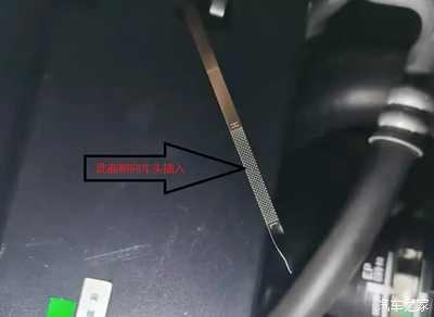

我是一位非常爱惜车子的车主,也经常自己检查各种液位。我在检查机油液位时,也遇到了同样的问题。反反复复尝试了各种方案。首先想到的是,让机油尺侧着身子插进去,发现这样插,弹性系数小,无法插入。其次,让机油尺刻度面朝向车尾,机油尺插入后,在管道内上沿有摩擦,产生挂油现象。最后,让机油尺的刻度面朝向车头插入,机油尺仍然管道上沿有摩擦,但是挂油面在无刻度的那一面,有刻度的那一面没有挂油,液位清晰,问题得到了解决。
三、问题解决方案
每次插入机油尺时,一定要注意要让有刻度一面朝向车头插入,虽然无刻度面也会挂油,但是有刻度的那一面不会挂油,不会影响液位读取。四、方案的推广
此种方案可使用与任何装配有5G06发动机的所有法系车,包括凡尔赛C5X,天逸C5, 408, 408X,以及C6等等。

我昨天按照你说的方法检查油尺的,但是不管有刻度的面朝哪个方向都刮到了油,根本看不清油位,是发动机停了一宿的前提下,拔出来用手纸擦干净检查的,咋整?愁人

这个油尺是要穿过正时链条的塑料挡板的,所以要按标识插入
