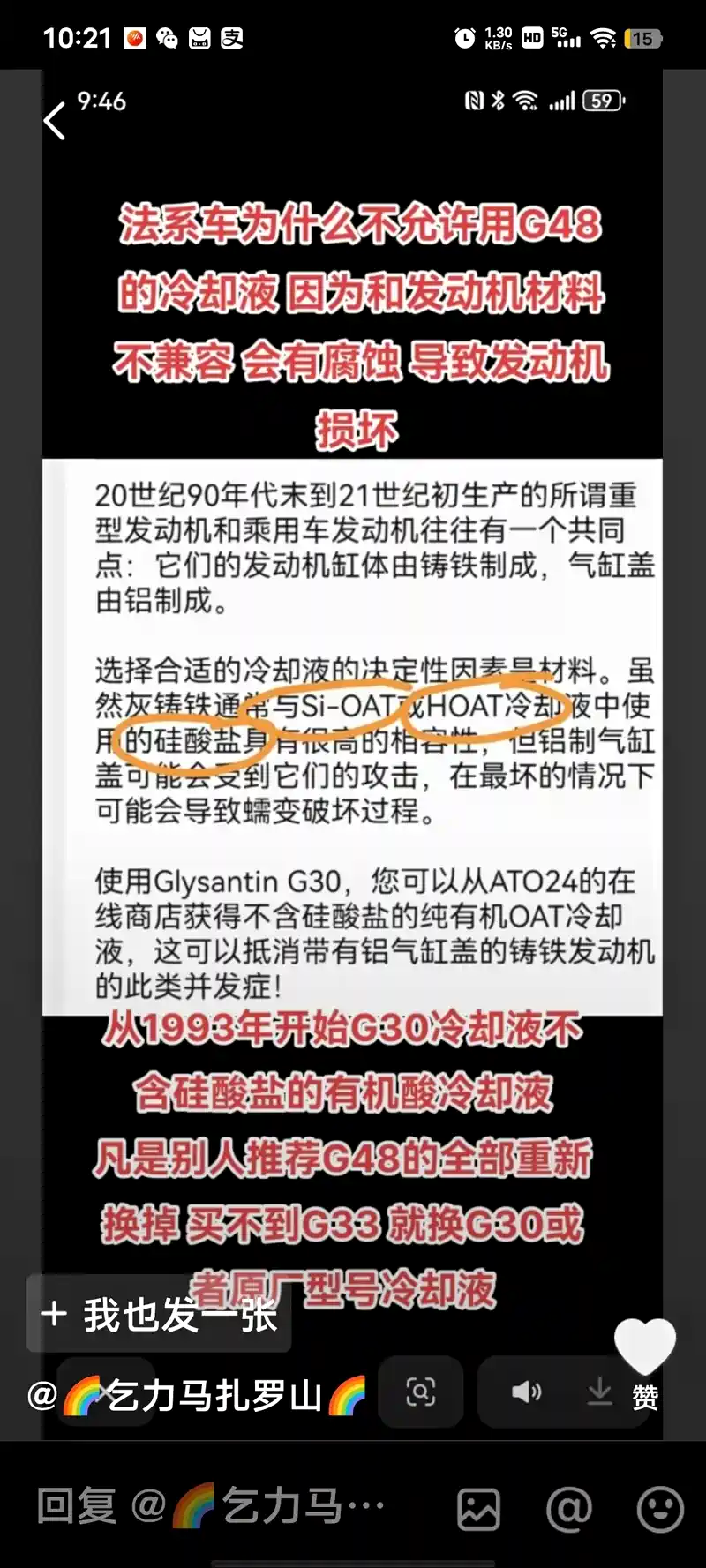

近来法系车涡轮增压发动机,原厂防冻液蒸发稍快,甚至有结晶水垢,所以好多车友纷纷换了防冻液。
有论坛大神说更换巴斯夫g48,这款冰点低,沸点高,对凡尔赛这款车来说,可谓是奢侈了。但是有人又说g48不适合凡尔赛,因为这款防冻液里含有硅酸盐成分,对凡尔赛的发动机的防腐不利。
请
高手们解惑。

建议还是使用原厂防冻液。原厂防冻液经过严格的检测和认证,能够满足车辆的基本需求,确保车辆的正常运行。虽然其沸点较低,但至少能够满足目前的车况,不需要过度追求高价格的防冻液‌。原厂防冻液的成本效益较高,适合预算有限的用户。如果原厂防冻液颜色没有明显变化,可以在原有基础上补充,而不需要完全更换‌。原厂防冻液能够防止发动机冷却水冻结,保护发动机不受寒冷天气的影响,同时帮助散热,防止发动机温度过高,保护水箱和发动机热水道内部干净,防止污垢产生‌。

缺了先加凉白开水,入冬前换蓝星即可。
