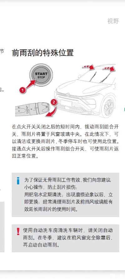

一直以为凡尔赛的雨刷器没办法抬起来,所以之前洗车的时候,雨刷器的凹槽里基本上就用高压水枪冲一下。但由于雨刮器在那里遮挡的缘故,所以一直没有好好的清理,肉眼可见那里有很多落叶,尘土,和小毛毛,但因为不影响正常驾驶,所以一直也没有管他。最近闲来无事,突然发现雪铁龙的APP上居然可以看到用户手册,于是就仔细的阅读起来,这一读不要紧,解锁了很多新功能,其中就是洗车的时候雨刷器应该如何调整。
原来雪铁龙的雨刷器是带有洗车模式的,之前我开的马自达三都是直接把雨刷器用力往上一抬,就可以抬起来了,这应该也算是洗车模式的一种手动洗车模式。那么凡尔赛的雨刷器在洗车的时候应该如何像马自达三那样抬起来呢?读了说明书发现其实非常简单。
首先我们先将车打着火,然后再把火熄灭,在熄灭的几十秒钟以内,我们将方向盘右手边的雨刮器拨杆往自己的胸前提一下。就会发现两只雨刷器竖立在了挡风玻璃上,然后测试我们下车将雨刷器往外面一掰,雨刷器就可以立起来了。
这样便可以清洗雨刷器底部的杂物了。清理完毕之后呢,首先把雨刷器往挡风玻璃一边按,然后回到车里再打着火,在往自己胸前的方向一下雨刮器的拨杆儿,这样子雨刮器便自动恢复到了原位。
当然凡尔赛的可玩性还非常多,大部分都写在了用户手册上,我们可以自行从官方的APP进行观看。

凡尔赛雨刮器竖起来的具体操作步骤如下:
1. 将车辆停好并熄火,确保车辆处于安全状态。
2. 把雨刮器拨杆置于自动挡位置。
3. 按下熄火键熄火后,接着将雨刮器拨杆往上拨一下,雨刮器就会竖起来。
此时,就可以进行检查雨刮胶条状态等操作。如果需要更换雨刮器胶条,可以在雨刮器上找到一个小按钮,摁一下就可分离雨刮器,然后取下来更换胶条

熄火,向下按压一次雨刮杆,然后就自动竖起来了,拉起来就可以洗车了。楼上的完全是网上复制粘贴的。雪铁龙都是这种操作。

使用手册有详细说明,请参考如图。
2025-01-02 17:04 来自山东 回复

可以的,熄火拨钥匙后按一下雨刮器就可以拉起来清洗
