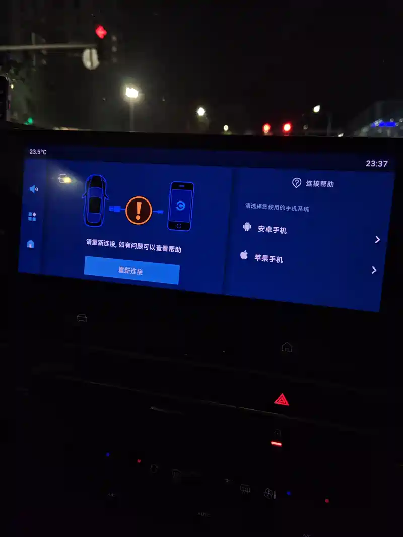

问 凡尔赛海外版carlife求助 删除 推荐精华 置顶 取消置顶 关闭回复 打开回复 推荐编辑 楼主禁言 移动帖子 重置头像 操作记录 开车铁屁股 0浏览 · 2024-11-07 11:27· 发布于广东 carlife求助,一连线就这么显示,这个要怎么搞😂😂😂各位前辈给出出主意 举报 打开汽车之家 阅读体验更好 相关问题 更多 问凡尔赛的座椅 0回答 问兄弟们这价格怎么样 0回答 问凡尔赛的保养 0回答 问法系车主咨询个问题 0回答 问横风 威力很猛么 0回答 问凡尔赛油表不准 0回答 全部回复 只看楼主 爱吃猫的X鱼儿 关禁闭 已屏蔽 标致408X 1. 数据线问题:- 数据线损坏或不兼容:数据线可能存在内部线路损坏、接触不良等问题,或者并非适用于该车型的数据线。建议使用手机原装数据线,或者质量较好、支持数据传输的数据线。如果不确定数据线是否正常,可以将其连接到电脑上检查是否能正常传输数据和充电。- 数据线接口松动:车辆的U***接口和手机数据线接口可能没有插紧,导致连接不稳定。检查数据线两端的接口,确保插入牢固。如果车辆的U***接口较松,可以尝试更换一个U***接口或者到专业的汽车维修店进行检修。2. 手机设置问题:- 未开启U***调试权限:部分安卓手机需要开启U***调试权限才能正常连接Carlife。打开手机的设置,找到关于手机的选项,多次点击版本号以激活开发者选项,然后在开发者选项中找到U***调试并开启。- 手机连接模式设置不正确:当手机连接数据线时,会弹出提示让您选择连接模式,如充电、传输文件等。请确保选择了正确的连接模式,一般选择传输文件模式。3. Carlife软件问题:- Carlife版本过低或过高:过低版本的Carlife可能存在兼容性问题,过高版本可能存在不稳定的情况。建议更新或降级Carlife软件到合适的版本。可以在手机应用商店中查看是否有更新,或者到Carlife官方网站下载合适的版本。- Carlife软件缓存数据过多:长时间使用Carlife可能会产生大量的缓存数据,这些数据可能会影响软件的正常运行。在手机的设置中,找到应用管理,选择Carlife,清除其缓存数据和数据。4. 车机系统问题:- 车机系统版本过低:车机系统的版本可能与Carlife不兼容,导致连接失败。可以查看车辆的用户手册或者咨询经销商,了解如何升级车机系统。- 车机系统故障:车机系统可能存在其他故障,影响了Carlife的连接 2024-11-07 11:50 来自北京 回复 沙发 屏蔽此人 举报 删除 取消删除 禁言 重置头像 共有条对话 > 这条鱼真的很摇滚 关禁闭 已屏蔽 世嘉 你这个感觉还是数据线的问题,一定要用原机的 2024-11-08 09:44 来自黑龙江 回复 板凳 屏蔽此人 举报 删除 取消删除 禁言 重置头像 共有条对话 > 海棠1230 关禁闭 已屏蔽 我的链接过程中经常出现。 2024-11-15 00:11 来自河南 回复 地板 屏蔽此人 举报 删除 取消删除 禁言 重置头像 共有条对话 > 还想在主楼增加内容?点击续写主楼内容 登录 参与更多互动 发表回复 打开App,查看更多评论 首 页 上一页 下一页 末 页 跳 转 取 消 还想在主楼增加内容?点击续写主楼内容 登录 参与更多互动 系统故障 发表回复 图片最多上传9张 微信好友 微信朋友圈 新浪微博 QQ好友 QQ空间 取消 相关推荐 加载中
