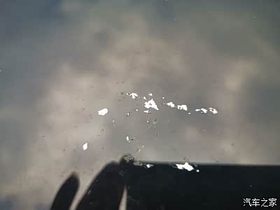

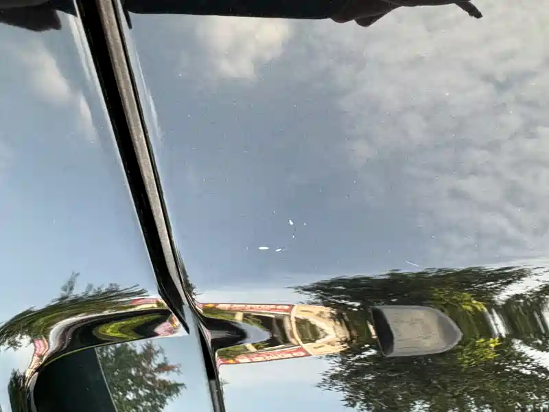

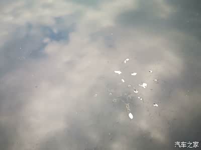

问 凡尔赛黑顶爆漆!各位车友有出现过的吗?怎么处理的? 删除 推荐精华 置顶 取消置顶 关闭回复 打开回复 推荐编辑 楼主禁言 移动帖子 重置头像 操作记录 指尖的淡淡烟草味 0浏览 · 2024-07-13 18:03· 发布于山东 今天洗个下车,发现车顶爆漆了!车才提了几个月。这我也是无了个语!大家有出现这种情况的吗?怎么处理的? 举报 打开汽车之家 阅读体验更好 相关问题 更多 问凡尔赛C5X保养问题 0回答 问越看越帅的凡尔赛 0回答 问碰撞缓解系统不可用 0回答 问求助老铁们!! 0回答 问凡尔赛换凡尔赛? 0回答 问凡尔赛入冬的保养注意 0回答 全部回复 只看楼主 TT6181 关禁闭 已屏蔽 世嘉 爆漆是有龟裂纹的吧 2024-07-13 18:06 来自广东 回复 沙发 屏蔽此人 举报 删除 取消删除 禁言 重置头像 共有条对话 > 剑雨花香 关禁闭 已屏蔽 我的黑顶也爆漆了,有指甲盖大 还没处理,也不知道4S 点认可不? 2024-07-13 22:03 来自陕西 回复 板凳 屏蔽此人 举报 删除 取消删除 禁言 重置头像 共有条对话 > 西安车友3754347 关禁闭 已屏蔽 我车也是,2个月,洗车时候发现爆漆了,售后说是鸟屎腐蚀了,这车漆也太薄了吧。 2024-07-14 00:23 回复 地板 屏蔽此人 举报 删除 取消删除 禁言 重置头像 共有条对话 > 执着的8 关禁闭 已屏蔽 凡尔赛C5 X 我一年多。解决方法是重新喷。但是需要打磨就磨了底漆了。没弄。 2024-07-14 13:29 来自上海 回复 屏蔽此人 举报 删除 取消删除 禁言 重置头像 共有条对话 > 广州车友1486829 关禁闭 已屏蔽 我的也是爆漆了,也是说鸟屎或者别的东西腐蚀导致的,无语了!为什么别的车就不会 2024-08-29 11:02 来自重庆 回复 屏蔽此人 举报 删除 取消删除 禁言 重置头像 共有条对话 > 孟菲斯 关禁闭 已屏蔽 岚图追光 黑顶是二次喷漆的,露出来的不是底漆而是车本身的面漆,总之就是改色喷漆附着力本来就差,外加上27非要用水性漆,更薄附着力更差,当然存在爆漆的事情。不过对于车身防腐没啥影响就是了。所以一般不太推荐原厂选装黑顶,真的需要就自己贴冰甲膜也无妨 2024-08-29 11:40 来自安徽 回复 屏蔽此人 举报 删除 取消删除 禁言 重置头像 共有条对话 > 还想在主楼增加内容?点击续写主楼内容 登录 参与更多互动 发表回复 打开App,查看更多评论 首 页 上一页 下一页 末 页 跳 转 取 消 还想在主楼增加内容?点击续写主楼内容 登录 参与更多互动 系统故障 发表回复 图片最多上传9张 微信好友 微信朋友圈 新浪微博 QQ好友 QQ空间 取消 相关推荐 加载中
