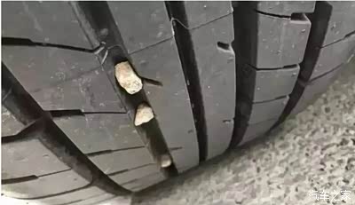

一般情况下,石子会卡在轮胎的花纹纹路和沟槽里,尤其是花纹缝隙比较大的轮胎,胎缝相对而言也会比较粗一些,很容易卡小石子。如果石子太大太多,甚至行驶能听到石子与地面撞击的嗒嗒声,给人感觉很难受,不光如此,它还会给驾驶安全带来隐患。
第一个,形成噪音:
一般情况下,分辨轮胎中是否有石子可在行驶中仔细聆听是否有嗒嗒声。速度越快,频率越高,证明轮胎缝隙中可能已卡入石子。轮胎卡入石子之后,车辆行驶时可能会有石子与地面摩擦的声音,打开车窗有时可以明显听到,不仅影响驾驶体验,也容易分散驾驶员的注意力,不利于驾驶安全。
第二个,影响轮胎性能:
轮胎的花纹主要作用增大摩擦和抓地力,轮胎上的沟槽是用来排水的,卡满小石子后,排水效果会减弱。如果在雨天湿滑路面上行驶,相对来说轮胎的抓地力或者制动性能就会变弱,更容易造成汽车发生侧滑,在高速上行驶还会容易造成刹车性能下降,从而影响驾驶安全。
第三个,引发漏气或爆胎:
有些石子比较尖锐,在高速行驶时,有可能会把轮胎外层的橡胶刺破。如果再刺穿内胎,就会导致漏气。虽然很多小石头看起来并不尖锐,很难刺破轮胎胎体中的钢丝带束层,但是它可以把保护钢丝的橡胶给刺破,这样就会让钢丝裸露在空气中,产生锈蚀后,最终导致爆胎。另外,卡在轮胎缝隙中的石子在高速时撞击路面,可能会导致轮胎局部温度升高,也有可能导致爆胎。
第四个,碎石飞溅,射伤行人:
当汽车在高速行驶时,卡在轮胎沟槽内的碎石很有可能被甩出,伤及其它车辆或行人。

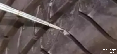

一般,多数洗车行不会主动清理石子,作为车主自己,最好还是定期检查清理为好。下面这些办法不妨可以参考。
找一把没用的钥匙或用螺丝刀把石子剔除,尖嘴钳子非常好用。适度放气、充气可使部分石子自然掉落。洗车时用高压水枪近距离冲洗,剩下顽固的使用螺丝刀清理。
提醒:行车上路,安全才是第一位的。不要忽视小细节带来的致命危机,保养轮胎从一颗小小的碎石开始。
