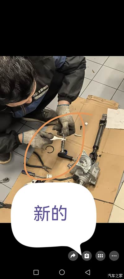

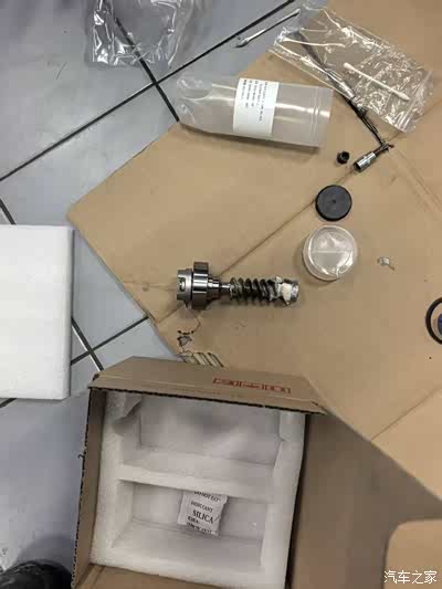

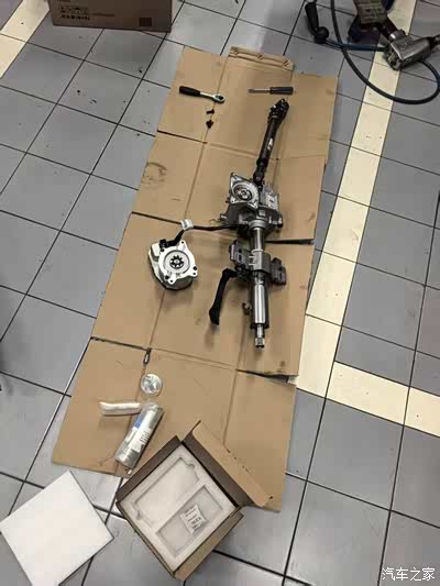

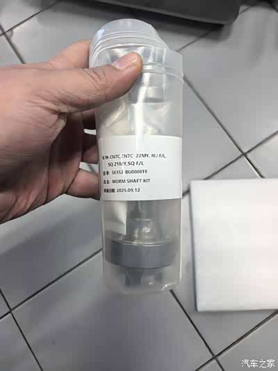

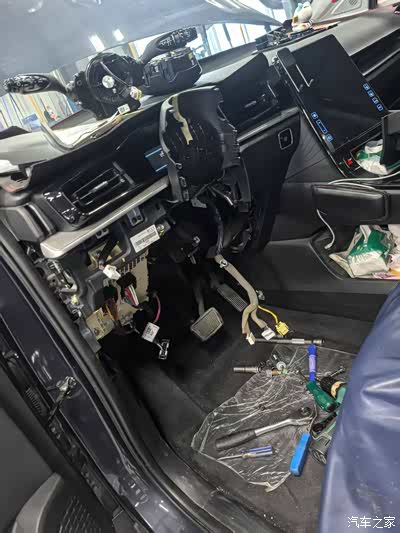

问 你们的库斯途高速时方向盘会紧涉吗? 删除 推荐精华 置顶 取消置顶 关闭回复 打开回复 推荐编辑 楼主禁言 移动帖子 重置头像 操作记录 爱旅行的康帅 0浏览 · 2025-12-15 13:30· 发布于福建 我的库斯途开了2万公里了,最近发现开高速(70km/H以上)方向盘要微调时偏紧。 举报 打开汽车之家 阅读体验更好 相关问题 更多 问库斯途居然没有点烟器 0回答 问短信提示蓄电池电量低 0回答 问索八置换库斯图 0回答 问库斯图要换代了吗? 0回答 问各位老铁求大灯价格 0回答 问库斯途还是M8 0回答 全部回复 只看楼主 CMYWH520 关禁闭 已屏蔽 库斯途 4s店查转向机,关乎安全抓紧检查,通病 2025-12-15 15:44 来自北京 回复 沙发 屏蔽此人 举报 删除 取消删除 禁言 重置头像 共有条对话 > 弄口工具 关禁闭 已屏蔽 我的也是这样的,轻轻打方向盘有点轻微卡。请问楼主去4s处理了吗? 2025-12-15 23:53 来自河南 回复 板凳 屏蔽此人 举报 删除 取消删除 禁言 重置头像 共有条对话 > 狂犇的小猪 关禁闭 已屏蔽 赶紧去4S店维修,关乎安全,不能拖 2025-12-16 06:27 回复 地板 屏蔽此人 举报 删除 取消删除 禁言 重置头像 共有条对话 > 温馨旅行618 关禁闭 已屏蔽 速度越快方向越沉 2025-12-18 15:00 来自山东 回复 屏蔽此人 举报 删除 取消删除 禁言 重置头像 共有条对话 > 豫北车主 关禁闭 已屏蔽 库斯途 新车4个月,早就出现你说的这个现象,感觉和道路居中保持有关系,应该是没法彻底关闭,总感觉在转弯入路口车库口时会轻微自动修正方向,莫名其妙 2025-12-23 23:13 来自河南 回复 屏蔽此人 举报 删除 取消删除 禁言 重置头像 共有条对话 > Q7i7 关禁闭 已屏蔽 库斯途 就是跑高速的时候,轻微转向发现转不动,很卡,这个都已经影响到行车安全了,4s说是通病,解决不了。 2025-12-24 13:54 来自北京 回复 屏蔽此人 举报 删除 取消删除 禁言 重置头像 共有条对话 > 1986yxw 关禁闭 已屏蔽 有原厂免费修理包,可以区4S索赔, 就是照片中白色塑料圆盒子那个。技师说是设计问题,其实就是旧的那个润滑油被挤到下面来了,导致中间部分无轮滑,导致的卡滞,方向盘显得比较重,不丝滑。技师说新旧一模一样,我也仔细对比了,确实一样,然后技师重新打满配套的润滑油。拆的比较惨,花费时间1.5小时。跟换后非常有效果。12月14日换的,截止现在有丝滑很多。 2025-12-28 17:16 来自江苏 回复 屏蔽此人 举报 删除 取消删除 禁言 重置头像 共有条对话 > 呼伦贝尔车友0297352 关禁闭 已屏蔽 库斯途 您可能是按车道中央保持按键了。 01-07 09:05 回复 屏蔽此人 举报 删除 取消删除 禁言 重置头像 共有条对话 > djl3344 关禁闭 已屏蔽 库斯途 换的这个东西整个换。只能管一年。。我第一年是黑色塑料齿轮这里打油。第2年冬天就继续卡。然后就换总成。到了24年12月底又卡又换一次总成。这个总成已经换了2个了。。现在是26年1月。又有一点点卡了。我暂时不管了。到时候质保到期前再换吧 01-07 17:19 来自浙江 回复 屏蔽此人 举报 删除 取消删除 禁言 重置头像 共有条对话 > colezk82 关禁闭 已屏蔽 一样,微调偏重。之前是明显卡顿,已经换过方向机 01-09 23:05 回复 屏蔽此人 举报 删除 取消删除 禁言 重置头像 共有条对话 > 还想在主楼增加内容?点击续写主楼内容 登录 参与更多互动 发表回复 打开App,查看更多评论 首 页 上一页 下一页 末 页 跳 转 取 消 还想在主楼增加内容?点击续写主楼内容 登录 参与更多互动 系统故障 发表回复 图片最多上传9张 微信好友 微信朋友圈 新浪微博 QQ好友 QQ空间 取消 相关推荐 加载中
