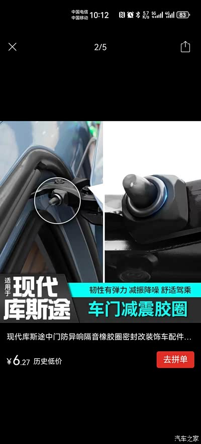

Lwf321906 关禁闭 已屏蔽
在拼夕夕买这胶圈就可以了,我的也是这样解决的,搞了后就没那个声音了
