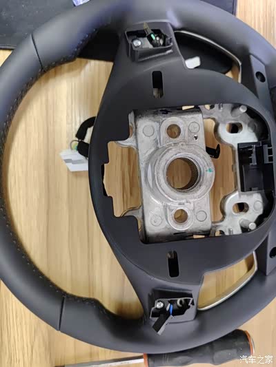

问 270尊贵版是8档自动,没有手自一体,没有陡坡缓解功能 删除 推荐精华 置顶 取消置顶 关闭回复 打开回复 推荐编辑 楼主禁言 移动帖子 重置头像 操作记录 rml204 0浏览 · 2025-05-16 16:41· 发布于湖南 270尊贵版是8档自动,没有手自一体,没有陡坡缓解功能,请问在下长坡的时候,怎么办 举报 打开汽车之家 阅读体验更好 相关问题 更多 问库斯途梦中情车啊 0回答 问新车刷车机,用高德 0回答 问有没要出库斯图的 0回答 问库斯途置换零跑 0回答 问求库斯图矩阵大灯 0回答 问南京有没有库斯途群 0回答 全部回复 只看楼主 雨后阳光880315 关禁闭 已屏蔽 五菱宏光 下长坡别光踩刹车,一直踩着容易磨损太快。时不时轻点刹车,也可以手动降个档,靠发动机制动控速,就稳当多了。 2025-05-16 16:47 来自山东 回复 沙发 屏蔽此人 举报 删除 取消删除 禁言 重置头像 共有条对话 > 成都车友3589546 关禁闭 已屏蔽 长安欧尚X5 下长坡时提前预知路况,轻踩刹车控制车速,利用发动机牵制作用,配合点刹,不要长时间踩刹车导刹车片过热, 2025-05-16 16:49 来自四川 回复 板凳 屏蔽此人 举报 删除 取消删除 禁言 重置头像 共有条对话 > 1780蓝狐 关禁闭 已屏蔽 奥迪A3 首先陡坡缓降功能不是给长下坡用的,它是针对那些长度只有几米或几十米的坡度路面才用的,一般开启后不用踩刹车车辆会以5公里左右的时速缓慢下降的,但过程中变速箱也容易发热甚至报警,所以并不适用于公路上的长下坡路段,再说公路上的长下坡路段如果用时速5公里的龟速下坡都要被人骂死了。正常的长下坡路段只需带档滑行即可,速度快了就点一下刹车就可以了。 2025-05-16 17:02 来自日本 回复 地板 屏蔽此人 举报 删除 取消删除 禁言 重置头像 共有条对话 > 甲壳虫米 关禁闭 已屏蔽 淘宝搜库斯途换挡拨片,几百块一套,加点人工费不就有了吗 2025-05-16 17:51 来自河北 回复 屏蔽此人 举报 删除 取消删除 禁言 重置头像 共有条对话 > 筑Z梦M 关禁闭 已屏蔽 雷凌 加装一套换挡拨片,闲鱼价180左右,就可以实现高配的手自一体功能,线束对插,无损安装。新车提回来第二天就改了。 2025-05-17 14:58 回复 屏蔽此人 举报 删除 取消删除 禁言 重置头像 共有条对话 > 大同车友2269000 关禁闭 已屏蔽 请问一楼大神 如何手动降一个档? 2025-05-17 16:39 来自山西 回复 屏蔽此人 举报 删除 取消删除 禁言 重置头像 共有条对话 > mm_mjp 关禁闭 已屏蔽 现在开的车是手自一体的,长下坡也基本没用过,用低速挡走长下坡,发动机转速巨高。 2025-05-20 21:18 来自重庆 回复 屏蔽此人 举报 删除 取消删除 禁言 重置头像 共有条对话 > cnqvfp 关禁闭 已屏蔽 库斯图 拿陡坡缓降来干什么用?你要去爬山越野翻坡坡? 2025-05-21 14:16 来自四川 回复 屏蔽此人 举报 删除 取消删除 禁言 重置头像 共有条对话 > 还想在主楼增加内容?点击续写主楼内容 登录 参与更多互动 发表回复 打开App,查看更多评论 首 页 上一页 下一页 末 页 跳 转 取 消 还想在主楼增加内容?点击续写主楼内容 登录 参与更多互动 系统故障 发表回复 图片最多上传9张 微信好友 微信朋友圈 新浪微博 QQ好友 QQ空间 取消 相关推荐 加载中
