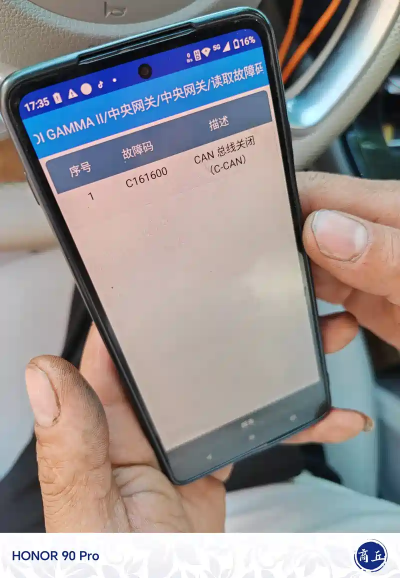

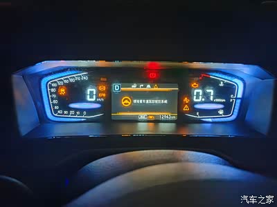

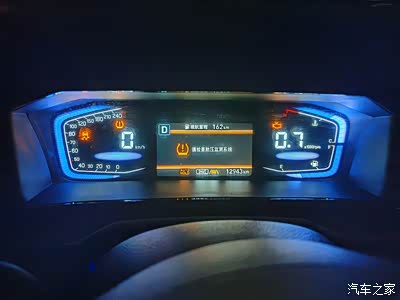

报的故障码,一直乱闪。。求大神告知怎么回事。。。

我遇到过同样的问题,也是改行车记录仪贴膜的时候出现的,最后我感觉是贴膜的时候水进到刹车踏板位置的几个插口处,我把车启动后打开暖风吹脚底十分钟好了,之后自己解码清码搞定。我也是库斯途,用的431清码。

根据你的问题、全部故障说明线路有问题看你故障是can线有问题那么需要检查一下can线路是不是正常电压跟电阻
