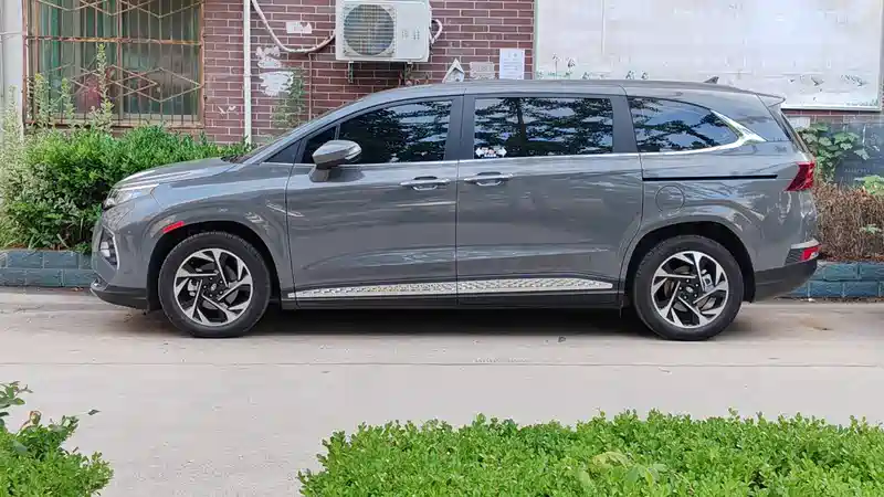

库斯途后备箱门板异响 删除 取消推荐 置顶 取消置顶 关闭回复 打开回复 推荐编辑 楼主禁言 移动帖子 重置头像 操作记录 本人岂是池中物 0浏览 · 2025-02-20 09:08· 发布于河南 从年前后备箱门板开始异响,去了4s店把门板拆了之后不响,装上以后又开始响,声音像是塑料碰铁的声音。所有的卡扣都换了。有没有大神知道是哪里的问题?? 举报 打开汽车之家 阅读体验更好 相关问题 更多 问库斯途现在可以买吗? 0回答 问库斯途油耗怎么样? 0回答 问库斯途三滤型号 0回答 问库斯途机油加多少 0回答 问库斯途高速噪音问题 0回答 问石家庄贷款1.5顶配 0回答 全部回复 只看楼主 爱专研的一修 关禁闭 已屏蔽 和悦 这种异响的声音不仅要换卡扣,同时还要把车门上面所有的线束以及可能晃动的部件全部都处理一遍,垫一些海绵这样覆盖一下。因为线束在冷的条件下轻微的晃动磕碰就可能发出响声 2025-02-20 09:19 来自吉林 回复 沙发 屏蔽此人 举报 删除 取消删除 禁言 重置头像 共有条对话 > 雨后阳光880315 关禁闭 已屏蔽 凯迪拉克XT5 你这种情况我觉得是拆卸安装时门板内有零件没固定好,或者是新卡扣没安装到位,建议你再去仔细检查下 2025-02-20 09:21 来自山东 回复 板凳 屏蔽此人 举报 删除 取消删除 禁言 重置头像 共有条对话 > 大胖橘分橘 关禁闭 已屏蔽 可能是安装不到位,内饰板与其他部件贴合不紧密,行驶时产生振动导致塑料与铁件碰撞发声。 2025-02-20 09:33 回复 地板 屏蔽此人 举报 删除 取消删除 禁言 重置头像 共有条对话 > 裹哩 关禁闭 已屏蔽 我之前也是后门异响,去4s店把锁扣紧了就好了 2025-02-20 14:56 来自四川 回复 屏蔽此人 举报 删除 取消删除 禁言 重置头像 共有条对话 > 火爆大辣椒椒椒 关禁闭 已屏蔽 行驶过程中的颠簸、振动等会导致后备箱产生异响,后备箱内部的零部件磨损老化也会引发异响的。 2025-02-20 14:58 来自吉林 回复 屏蔽此人 举报 删除 取消删除 禁言 重置头像 共有条对话 > 伊露知竹 关禁闭 已屏蔽 库斯途 塑料打铁的原因有很多,不一定是卡扣的问题,也许是线束的连接卡扣,也许是有塑料小物件掉进去了。车辆行驶中,晃动发出声音 2025-02-20 16:59 回复 屏蔽此人 举报 删除 取消删除 禁言 重置头像 共有条对话 > 沈阳车友3066150 关禁闭 已屏蔽 后尾门左右有两个圆形的胶墩往出拧点 我的就是我自己这么解决的 2025-02-21 16:53 来自辽宁 回复 屏蔽此人 举报 删除 取消删除 禁言 重置头像 共有条对话 > 长得着急的90后 关禁闭 已屏蔽 最近再找,类似塑料打铁的声音 2025-06-17 20:26 来自浙江 回复 屏蔽此人 举报 删除 取消删除 禁言 重置头像 共有条对话 > 还想在主楼增加内容?点击续写主楼内容 登录 参与更多互动 发表回复 打开App,查看更多评论 首 页 上一页 下一页 末 页 跳 转 取 消 还想在主楼增加内容?点击续写主楼内容 登录 参与更多互动 系统故障 发表回复 图片最多上传9张 微信好友 微信朋友圈 新浪微博 QQ好友 QQ空间 取消 相关推荐 加载中
