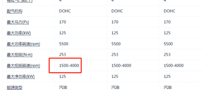

像这种涡轮增压的车型和自然吸气的车型开起来并没有太大的区别,在开车的时候基本上涡轮介入是1500转以上。所以想要省油的话您加速的时候转速肯定是要超过1500转换挡的,正常在2000转左右换挡这样开车就是比较省油的,因为增压器不工作相对的动力表现就要差一些,所以低于1500换挡油耗就会升高。

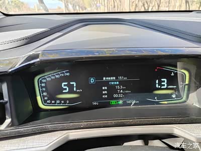

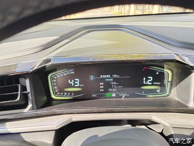

这样开起来太累,你这个30公里的配速应该能到7

超过1500转,涡轮就介入了
