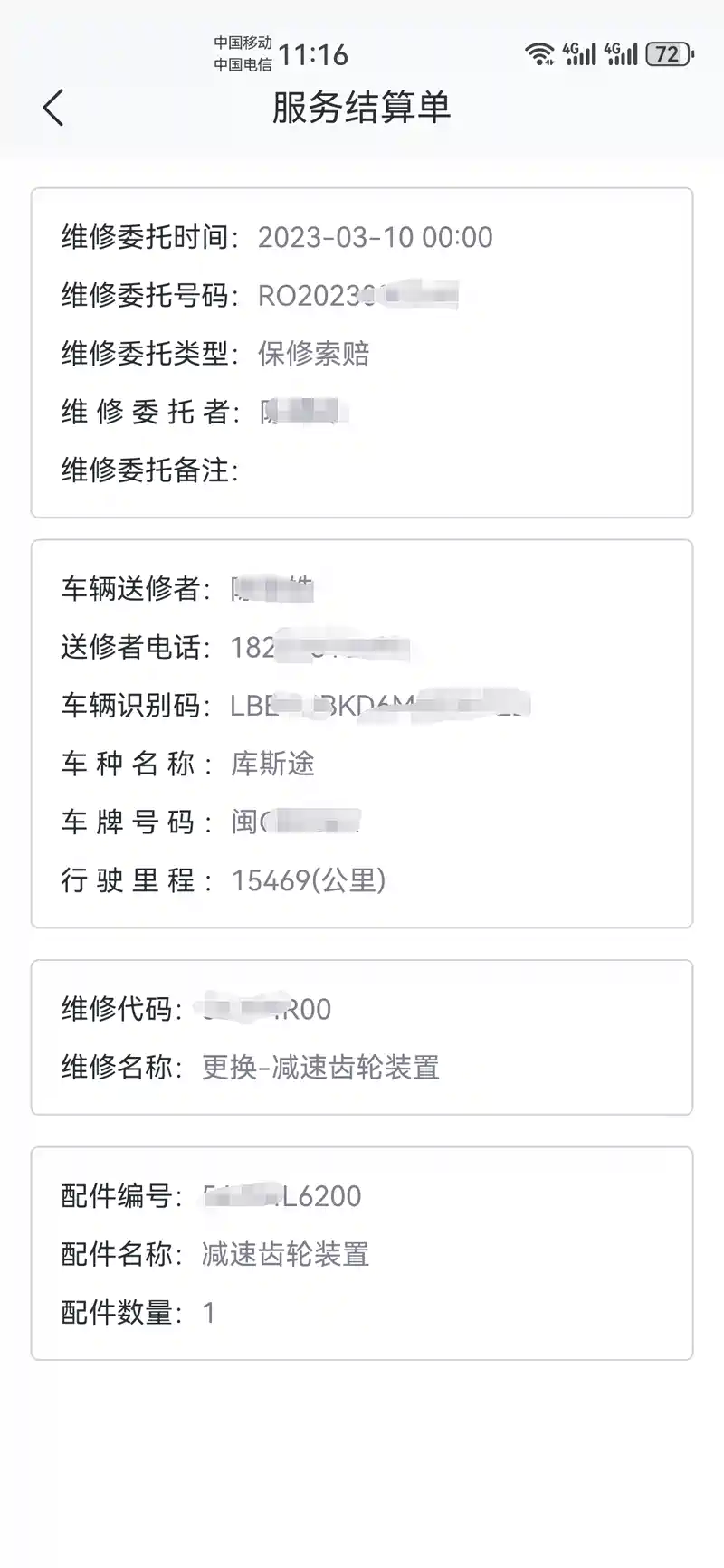

之前我的车子上高速,方向盘有卡顿现象,在4S免费更换了减速装置。

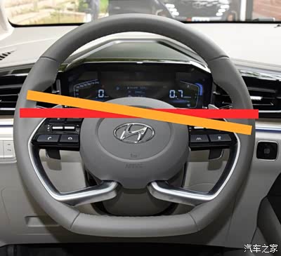

但4S的工作人员不知道是技术不行,还是不认真。装方向盘的时候导致出了问题:把方向盘扶正的话(红线表示方向盘是水平的),车子是走直线的。但如果松手,方向盘就会往右侧偏个几度(橙色表示方向盘向右偏转)。被怂恿做了四轮定位也没办法解决。不知道车友有没有遇到类似情况,怎么解决。(以上不知我是否表达清楚,见谅)

应该是方向杆调歪了,我大通调了3次才给调直

看错了,跑偏的话你试试把轮胎对换下试试

小问题。方向盘刻度装斜了一格。把方向盘拆下 往左移一格就行了 我以前帮朋友装定速巡航的时候也遇到过

就是方向盘偏了   需要定位  然后调整前束可解决

    我和你也一样,换了减速齿轮总称,方向盘就不正了,调了前束,但现在手不握方向盘它就自己往左轻微慢动
