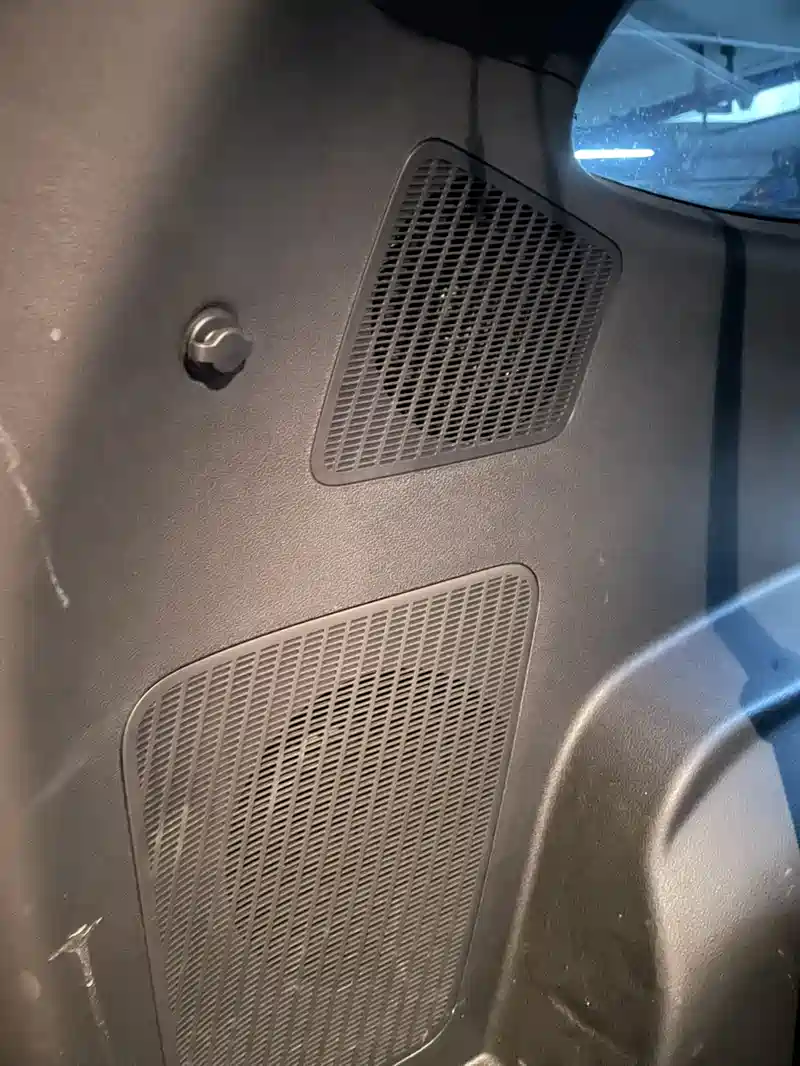

库斯图这车挺好的,可惜空间大了还是怎么回事,听音响基本上没有低音,想把车自带的低音炮喇叭线引出来,然后外接一个低音炮,不用原车的低音炮喇叭了!不知道这个线怎么拆出来最简单?请教各位!
就这个下面的喇叭是低音炮喇叭!

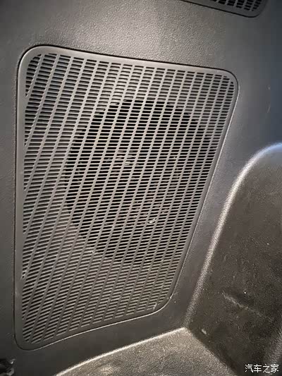

原车低音炮喇叭,应该是8寸的

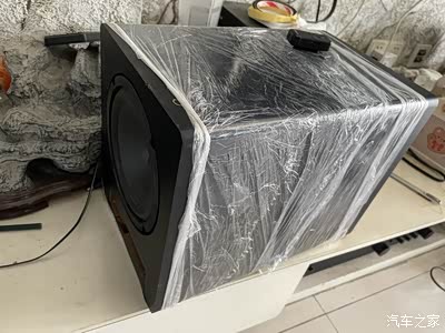

我买的低音炮,想接到车里!

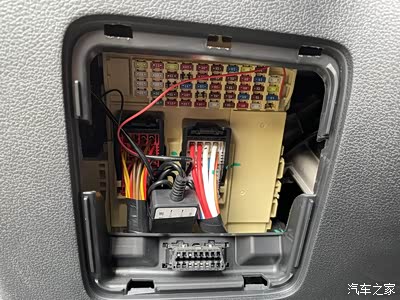

这里有没有低音炮的喇叭线?有的话直接从这里接就方便了!

要想加低音炮你就要拆车机,接线,还要从电瓶那里接电。挺费事

无源低音炮功率大了车机带不动,功率小了还不如原车的,想搞好就得加功放

没有功放带不起来

得买个dsp接车机 不动原车音响,从dsp拉一根单独的音频线接低音炮,但是还得拆车机, 那个挺好拆的,我装自动驻车线时候就是自己拆的 也不难拆 条件容许吧四个中音也换了 最最主要的是车机带的QQ音乐音质太差,我升级了车机,从淘宝买的 升级完下个酷我音乐 ,酷我音乐可以自己调音,比QQ音乐效果强太多了,可以试试
