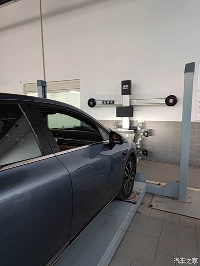

lobbtoyo 楼主 关禁闭 已屏蔽
更换前的检测流程

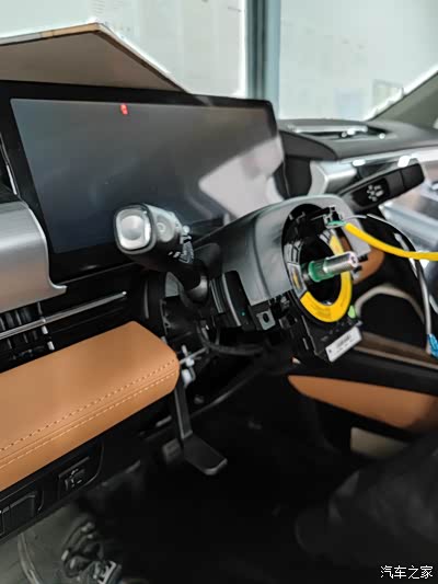

lobbtoyo 楼主 关禁闭 已屏蔽
开拆了,新车 心疼。。

Mrtao0226 关禁闭 已屏蔽
会不会气囊游丝转动的异响,方向柱应该只有金属声吧
