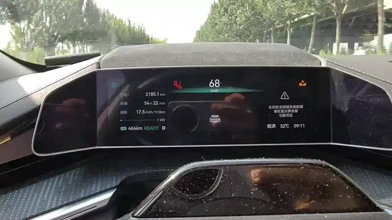

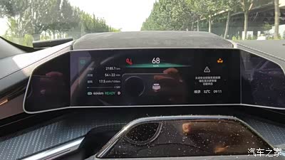

求助,求助,22款极氪001出现主动安全控制系统故障,这个图标在开车过程中就出现了,怎么消除啊,去4S店说要好几万去查故障,什么模块,有没有车友遇到这种情况啊?

如图所示,大概率原因:前毫米波雷达、车身摄像头被泥水、虫胶遮挡;颠簸路段雷达线束插头松动;系统偶发信号报错。
处理步骤
1. 停车熄火锁车等待10分钟再上电复位;擦拭车头雷达、前后环视摄像头镜片。
2. 重启后仍弹窗,到门店用诊断仪读取故障码,多数为线路接触问题,无需更换昂贵硬件,切勿盲目更换雷达总成。
另外,查故障是4s 基本常规服务,如果强调收费,可以打厂家电话咨询。

和我的故障是一样呢自动驾驶模块工作不稳定2万多
07-17 17:09 来自云南 回复
昆明车友0381418 关禁闭 已屏蔽
通病厂家应该召回但是..........
07-17 17:18 来自云南 回复
维维2020 楼主 关禁闭 已屏蔽
五菱宏光
自动驾驶控制单元ADCU,说是19900
