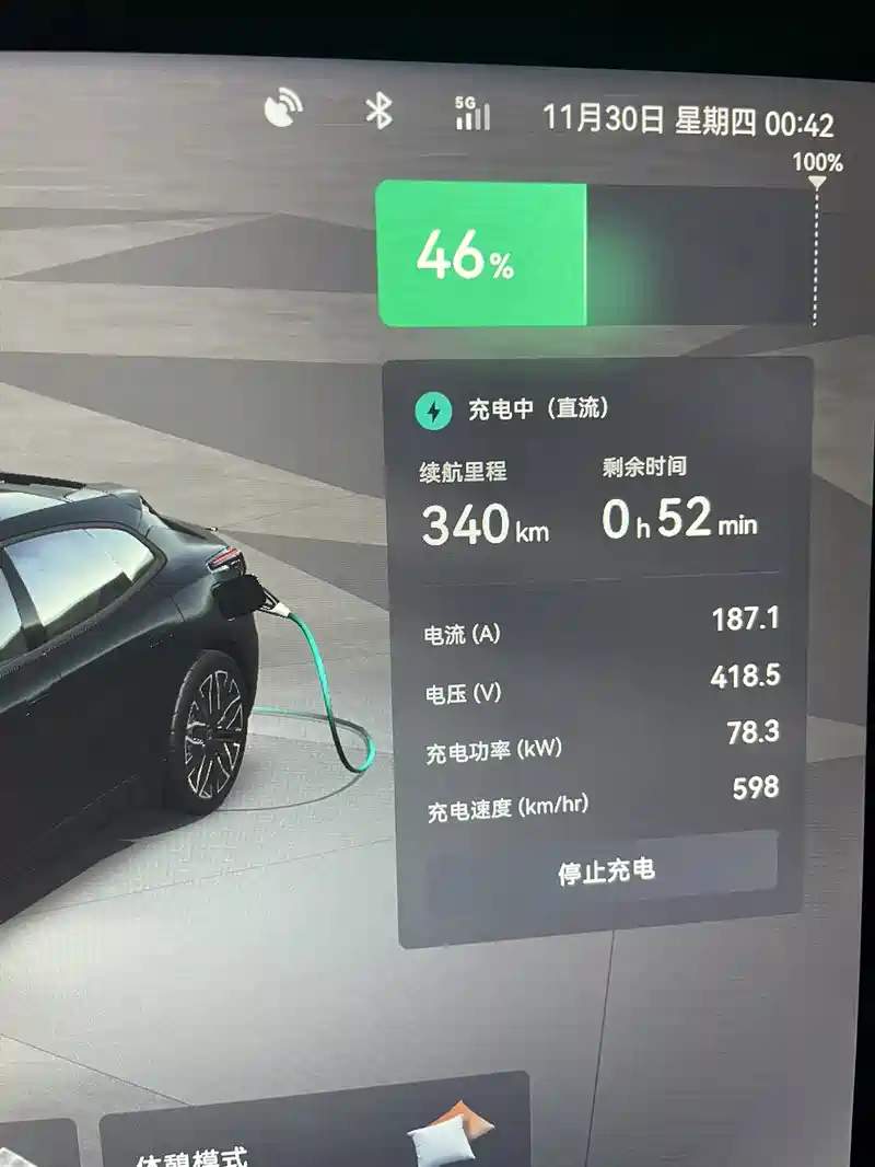

问 我这个充电速度是快还是慢?用的快充站的充电桩 删除 推荐精华 置顶 取消置顶 关闭回复 打开回复 推荐编辑 楼主禁言 移动帖子 重置头像 操作记录 BoomShaKan 0浏览 · 2023-11-30 00:44· 发布于广东 举报 打开汽车之家 阅读体验更好 相关问题 更多 问香氛问题 0回答 问关于充电问题 0回答 问极充站的充电速度 0回答 问极氪001 小鹏G9 0回答 问有重庆的车友群吗? 0回答 问新款内饰爆光 0回答 全部回复 只看楼主 水果爸爸Fruit 关禁闭 已屏蔽 小米SU7 这个功率是三方桩吧 略慢,可能是电池温度没起来 正常一般在90kw+ 2023-11-30 07:39 来自湖南 回复 沙发 屏蔽此人 举报 删除 取消删除 禁言 重置头像 共有条对话 > 无锡车友7060713 关禁闭 已屏蔽 正常速度,极氪充电功率应该是被限制了,会低于其他车。我在高速120KW的国网桩上充过,也是这个功率。在极氪自家的超充桩上 90多千瓦。 2023-11-30 08:51 来自江苏 回复 板凳 屏蔽此人 举报 删除 取消删除 禁言 重置头像 共有条对话 > LK天天向上 关禁闭 已屏蔽 就是,比起2022年新提车时,功率小了,应该是被极氪的后台限制功率的故 2023-11-30 09:03 来自四川 回复 地板 屏蔽此人 举报 删除 取消删除 禁言 重置头像 共有条对话 > tbng 关禁闭 已屏蔽 奔驰GLC 电流太小,正常第三方也能跑到100kw 2023-11-30 10:40 来自广东 回复 屏蔽此人 举报 删除 取消删除 禁言 重置头像 共有条对话 > 油电换着开 关禁闭 已屏蔽 我用极充站快充,大部分时间都是80KW左右,偶尔到达过130KW 2023-11-30 17:15 来自浙江 回复 屏蔽此人 举报 删除 取消删除 禁言 重置头像 共有条对话 > 上海车友9338299 关禁闭 已屏蔽 80-100是正常,超过100很稀有 2023-12-03 21:21 来自上海 回复 屏蔽此人 举报 删除 取消删除 禁言 重置头像 共有条对话 > 还想在主楼增加内容?点击续写主楼内容 登录 参与更多互动 发表回复 打开App,查看更多评论 首 页 上一页 下一页 末 页 跳 转 取 消 还想在主楼增加内容?点击续写主楼内容 登录 参与更多互动 系统故障 发表回复 图片最多上传9张 微信好友 微信朋友圈 新浪微博 QQ好友 QQ空间 取消 相关推荐 加载中
