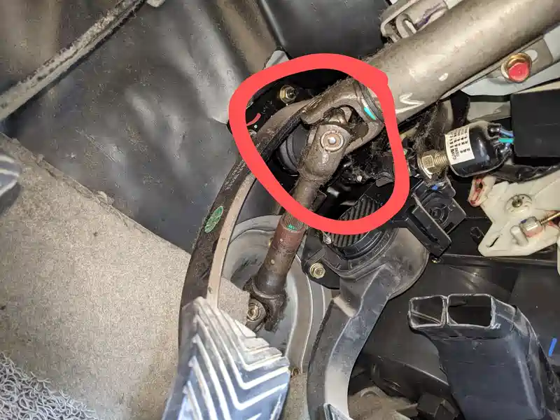

转向机这个位置有异响,大家都怎么解决的?

这位置可能就爱螺栓问题了,需要紧固而不是上油,使用扳手禁锢。当车辆发生的故障,很多时候并不是那么直观就能找到问题所在,我们可以如下方式去做,如果是质保期内一般需要去4S检查,对于故障报警方面的问题,现在的车电器系统很复杂,很大一部分报警必须使用电脑诊断故障码才能判断故障发生位置,从表象很难直接告诉你这个是什么故障,只能猜测个大概情况,有时候判断不清楚的异常情况先去和师傅一起试试车找一下问题,针对异响这种,还真只能是拆开去查,比较话花时间一些。在检查以后给出维修方案如果维修价格比较贵,建议最好多对比两家修理厂多诊断结论,结合他们的判断,但如果只是靠更换配件来试,那么成本比较高,也是最不经济的办法,慎重考虑啦。另外一个说题外话,如果某些部件只是轻微的渗油,那么这种无伤大雅也不影响使用,一般不建议去处理,有时候去做了反而造成故障连锁店,车修坏的多于开坏的,个人看法。

车辆方向盘发生异响的原因有很多,首先需要检查具体发生异象出现的位置在哪里,因为方向盘基本上都是塑料件组成的,最可能发生的异响是方向盘的塑料件之间摩擦产生出来的异响,这种不会影响正常行驶的,按你说的已经涂过黄油了,这样就排除了是方向盘内气囊游丝造成的异响,另外需要检查的事转向杆的球头,如果经常过弯或者掉头的时候方向打死,球头就容易受到磨损,会发出异响,再有就是转向机故障或者是平衡杆出现故障,也会发生异响,最后需要检查的是助力皮带是否松了

                异响问题光听描述真的很难判断故障原因,质保期内有问题可以去4S店申请免费处理解决或更换,过了质保期找个靠谱修理厂排查解决,以免影响你的正常用车!

这是十字轴磨损造成的 打黄油 或者无视
HelloIE 楼主 关禁闭 已屏蔽
精华答案是自己上去的,我没有点,准备打黄油试试
