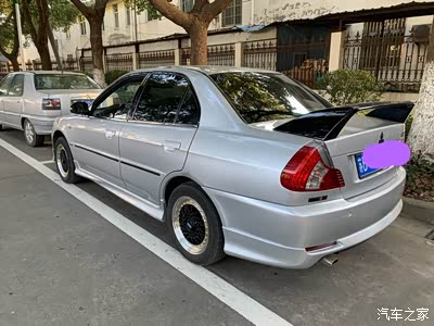

昨天新换了两只原厂的开发前减震总成,结果装车后发现,车头翘起来了,后减震两个大概是4月前新换的,也是开发的总成,太尴尬了,不知道开开会不会降下来,还是要换短簧?坛子里有类似的车友吗?我是08蓝瑟4G18的发动机,无奈蓝瑟坛子太冷清,只好请教同门兄弟菱悦~

笑死 变越野

看起来确实高出好多呀,这样不是失衡了吗

菱悦出厂就前高后低,这里有换段簧降低高度的,淘宝自己找找吧

看起来真的有点小小的尴尬

高了也有好处的,不容易拖地了,新减震使用后还会下降的

笑死 变越野
看到你的评论直接笑喷了…后面也搞成这么高的话真可以当越野开了。
这个真不懂怎么回事,可能是副厂件的匹配问题吧

如果都是原厂,跑跑自己就掉下来了。我换的4根,也是高,正常现象

换了短簧,用原厂的机芯就行了吧?

四根都是原厂的,没用副厂或者其他品牌,全是厦门开发。后面两个比前两个早换4个月
翘头~

换了短簧,用原厂的机芯就行了吧?
可以的,我的车也换过后总成,配件不是原厂的同样前高后低,而且后面还不一样高
,最后换了原厂恢复正常,多花了好几百。换完之后又开始方向跑偏我怀疑是之前副厂给带坏了,所以地盘件还是用有质量好点的

原厂好像就这样,我换完新的减震,车身也变高

现在还高吗,如果是原厂减震,衬套复位做一下就好了!

现在怎么样?下来了吗?

耗时一年左右,有点感觉了

你这个兰瑟轮毂是14寸的吧!
