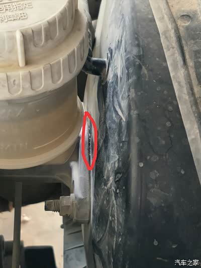

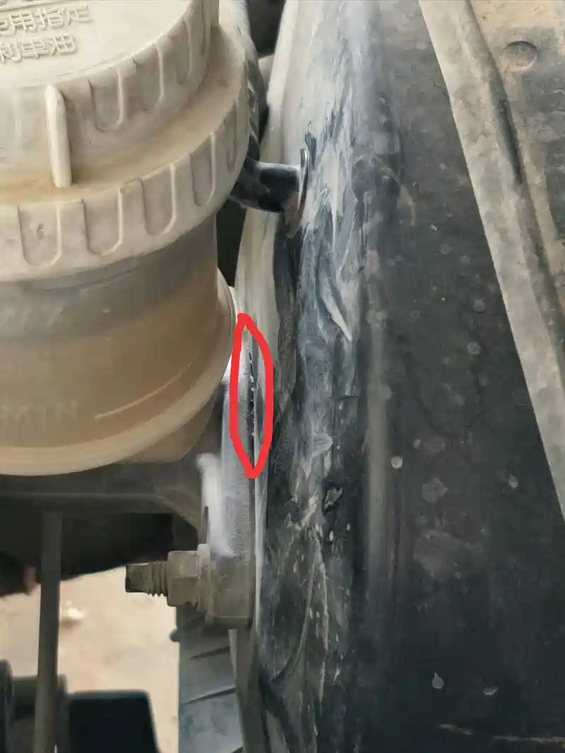

2009年11月的车,4g15m的发动机,今天开突然感觉刹车踩死也不能立刻停下,去检测是真空助力泵那漏气,着车打开机器盖 去那附近听都能听见漏气,修理店的工人给用水喷了几下那里突突的冒泡,莪想问一下直接换那个黑色圆疙瘩的真空助力泵呢?还是漏气连接处里面有个皮垫坏了?换个皮垫就可以?
就是图中圆圈位置两个件连接那漏气!

买个二手EVO大力鼓换上比原车的好太多了,反正你的都坏了

可以,但是你不趁机把这破鼓换掉?这车的大力鼓是真的虚,换个猎豹的加厚鼓,一点就有,总泵都不用换

买个拆车风度或者evo大力鼓换掉吧

GD小蓝三 2020/05/13 16:36:26 发表在 沙发
没有,买了个原厂的新的,过两天换上去

Hallelujah1 2020/05/13 16:54:25 发表在 板凳
算了吧,开不了几年了

o小卷次子o 2020/05/13 20:30:11 发表在 地板
买个拆车风度或者evo大力鼓换掉吧
买了个原厂的,懒得倒腾了
