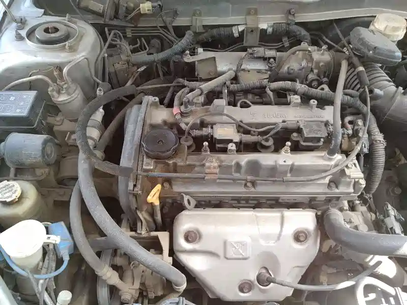

问 4g15机油加注口附近油泥严重 删除 推荐精华 置顶 取消置顶 关闭回复 打开回复 推荐编辑 楼主禁言 移动帖子 重置头像 操作记录 wei8367720 0浏览 · 2020-02-08 11:02 换个机油口盖能解决吗? 举报 打开汽车之家 阅读体验更好 相关问题 更多 问两张图引起的思考 0回答 问这个小三是哪个版本呢 0回答 问机油哪个适合小三? 0回答 问发电机发烫。 0回答 问变速箱上的油泥 0回答 问求各位车友回复 0回答 全部回复 只看楼主 龍行四海 关禁闭 已屏蔽 索纳塔 建议直接回店里让他们帮你全面检查一下,看看哪里的问题及时处理为好,以免影响你的正常用车。 2020-02-08 11:02 回复 沙发 屏蔽此人 举报 删除 取消删除 禁言 重置头像 共有条对话 > 舒服007 关禁闭 已屏蔽 造成发动机机油加油口周围有油渍的原因主要有:1,加油盖密封的不好,可能是密封条老化或人为的损坏所致。2,加机油时,洒在加油口周围,没有彻底擦干净(要想彻底擦干净,必须用汽油或者清洗剂至少清洗三遍以上)。如果是第一种原因造成的,必须及时维修,比如:更滑新的加油盖总成或者更换密封垫。如果是第二种原因,只是不美观而已,不会造成其他后果,只要及时擦拭就可以解决的。 2020-02-08 11:07 回复 板凳 屏蔽此人 举报 删除 取消删除 禁言 重置头像 共有条对话 > 三金御品 关禁闭 已屏蔽 这个可以做一下清洁的工作吧,看来有一些时间长了都会有一些脏的东西在这个地方 2020-02-08 11:10 回复 地板 屏蔽此人 举报 删除 取消删除 禁言 重置头像 共有条对话 > 花蝴蝶1981 关禁闭 已屏蔽 奕泽IZOA 你说的这个问题根据你的描述来看,可能引起的因素还是很多的,最好找个专业的人看一下。 2020-02-08 11:11 回复 屏蔽此人 举报 删除 取消删除 禁言 重置头像 共有条对话 > kensam 关禁闭 已屏蔽 桑塔纳志俊 把油盖上的铁卡子向下压,小心点,那个有点脆,然后擦干净上面的油和加注口的油,这是有效的,我自己就是这样解决的 2020-02-08 23:54 回复 屏蔽此人 举报 删除 取消删除 禁言 重置头像 共有条对话 > C你们的全起完了 关禁闭 已屏蔽 悦纳 我的也这样,换了个盖子好了 2020-02-09 10:39 回复 屏蔽此人 举报 删除 取消删除 禁言 重置头像 共有条对话 > xHDj大陆 关禁闭 已屏蔽 kensam 2020/02/08 23:54:09 发表在 5楼 把油盖上的铁卡子向下压,小心点,那个有点脆,然后擦干净上面的油和加注口的油,这是有效的,我自己就是这样解决的对啊,我也是这样解决的 2020-02-09 20:16 回复 屏蔽此人 举报 删除 取消删除 禁言 重置头像 共有条对话 > wei8367720 楼主 关禁闭 已屏蔽 V3菱悦 kensam 2020/02/08 23:54:09 发表在 5楼 把油盖上的铁卡子向下压,小心点,那个有点脆,然后擦干净上面的油和加注口的油,这是有效的,我自己就是这样解决的谢谢,我试试 2020-02-10 10:45 回复 举报 删除 取消删除 禁言 重置头像 共有条对话 > 灰色的黎明 关禁闭 已屏蔽 朗动 一样,莪的比你这个还脏 2020-02-10 23:03 回复 屏蔽此人 举报 删除 取消删除 禁言 重置头像 共有条对话 > 老G_ 关禁闭 已屏蔽 因为你拧到头 就会有间隙漏油 拧到头之后往后拧一点就可以了 2020-02-12 19:53 回复 屏蔽此人 举报 删除 取消删除 禁言 重置头像 共有条对话 > L170328 关禁闭 已屏蔽 英朗 那有可能是加机油的时候加多了,不用换盖子,叫师傅用化油器喷一下,再用***吹吹就干净了。 2020-02-16 14:33 回复 屏蔽此人 举报 删除 取消删除 禁言 重置头像 共有条对话 > 2009狂奔的蜗牛 关禁闭 已屏蔽 V3菱悦 从图片上看,两个原因1为加机油的时候泼洒在上面,没有及时清洗2为密封盖胶条老化,密封不严重。 2020-02-20 13:50 回复 屏蔽此人 举报 删除 取消删除 禁言 重置头像 共有条对话 > fgzxd 关禁闭 已屏蔽 别克GL6 机油盖垫圈老化,换个机油盖看下 2020-02-28 15:57 回复 屏蔽此人 举报 删除 取消删除 禁言 重置头像 共有条对话 > 上海车友3382238 关禁闭 已屏蔽 马自达3 昂克赛拉 某宝买一瓶那个机舱清洗的 2020-02-28 23:22 回复 屏蔽此人 举报 删除 取消删除 禁言 重置头像 共有条对话 > Sgt_Steven 关禁闭 已屏蔽 V3菱悦 换个盖子就解决了 2020-03-01 23:08 回复 屏蔽此人 举报 删除 取消删除 禁言 重置头像 共有条对话 > 还想在主楼增加内容?点击续写主楼内容 登录 参与更多互动 发表回复 打开App,查看更多评论 首 页 上一页 下一页 末 页 跳 转 取 消 还想在主楼增加内容?点击续写主楼内容 登录 参与更多互动 系统故障 发表回复 图片最多上传9张 微信好友 微信朋友圈 新浪微博 QQ好友 QQ空间 取消 相关推荐 加载中
