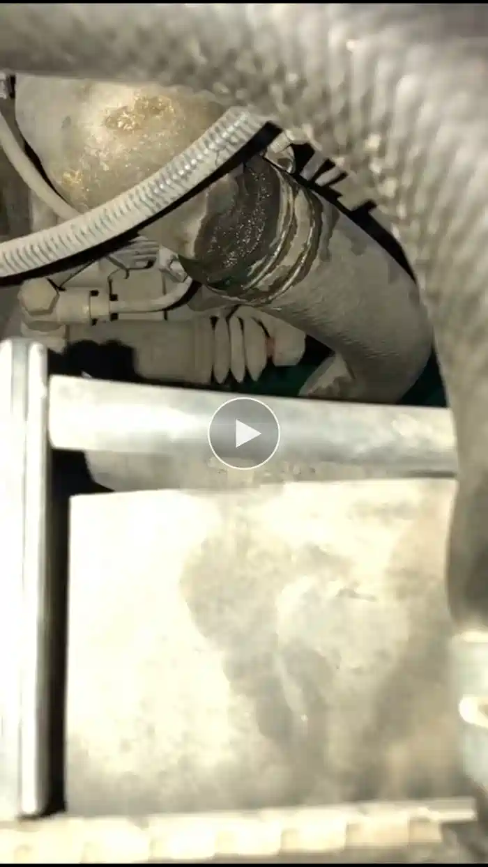

防冻液这个管子漏什么情况?

车友们 请问一下     防冻液这个管子漏什么情况?

V3菱悦
      这种情况我遇到过,我是水箱的上水管连接发动机的那一边的管子漏了。原车出厂时打的耐高温密封胶太少了或者是老化了。在下一次换防冻液时拆下管子,把管子和接口处擦干,然后重新打胶即可。

雷凌
应该是密封不严 去汽修处理一下吧 可能是管子老化了 去汽修看看更换或者是处理一下

威乐
你看一下,你现在防冻液的页面还在正常范围吗?我觉得你最好还是去就近修理店,让师傅尽快确认一下,到底是什么原因造成的?

V3菱悦
摘下来看看管子没事的话用砂纸打磨一下摸点密封胶就行了

英朗
接口处的密封性不够严实了,找师傅处理吧。

前几天刚搞了 这个是接口处变形了 打胶不行 要换节温器盖
