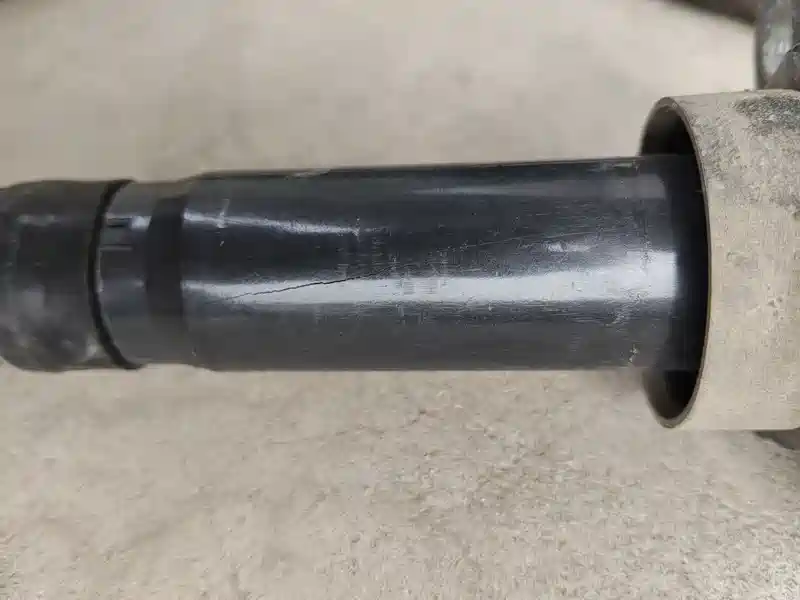

大神们   看看这点火线圈是不是应该换了?四个点火线圈只有两个开裂了   火花塞是不是也不行了啊?

点火线圈一般是比火花塞的寿命要长的。既然点火线圈都开裂了,那说明已经寿命就到了,那点火线圈都成这样了,火花塞就顺便换了,火花塞看着中间的间隙也明显又延长了。车嘛重在养护,又花不了多少钱,就全部换了去。

开裂的点火线圈必须直接更换,建议四个一起换更稳妥,避免后续再出问题。火花塞建议同步检查,看电极磨损、积碳情况,到了更换周期就一起换掉,省得拆两次,还能避免缺火、抖动等隐患。

全换了,没几个钱
