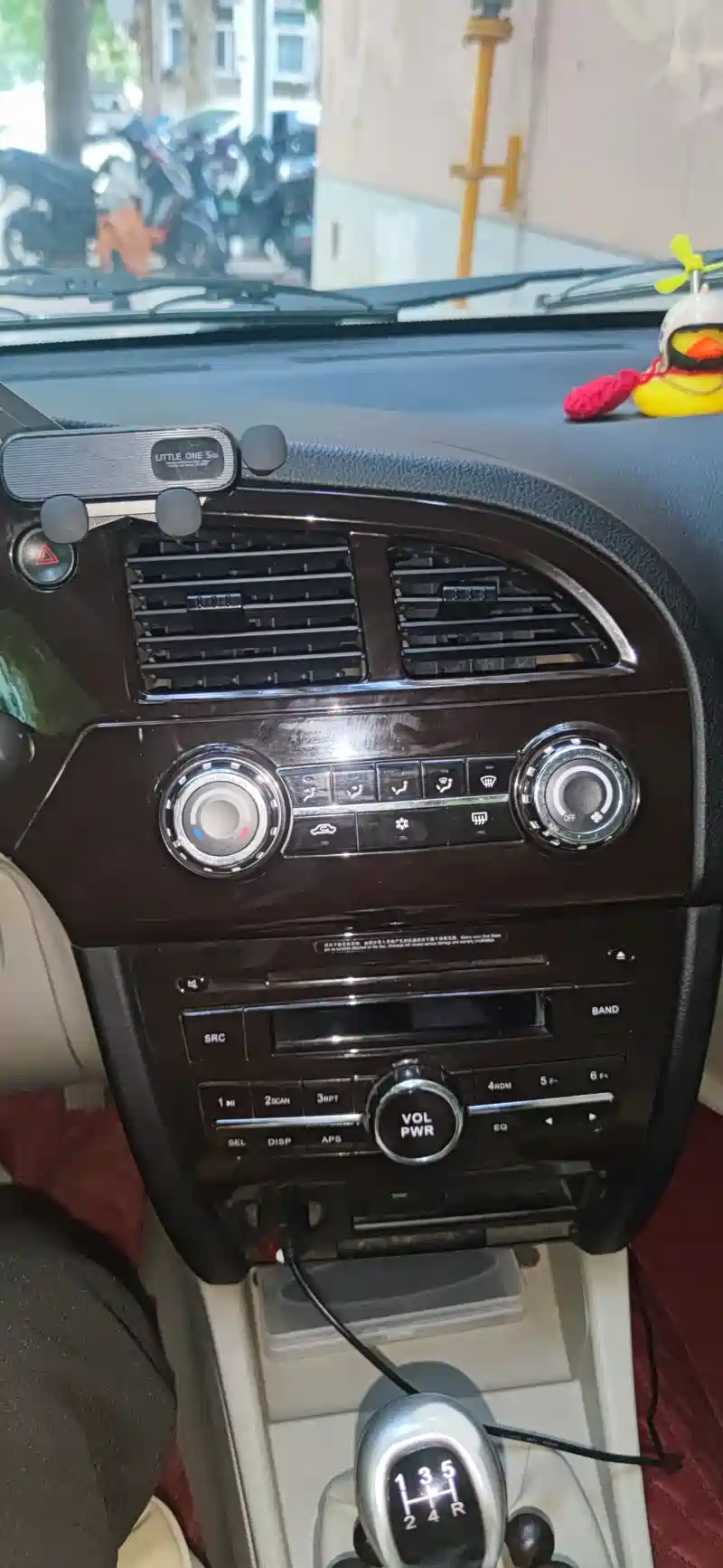

我的东南凌悦V3空调出风口的格栅坏了一根,想拆下来自己修一下,但是不知道怎么拆,也搜不到教程,现向各位大师请教!

V3菱悦拆中控出风口得先拆杯架那块,再拆排挡杆面板,然后卸掉控制面板下方的螺丝,手套箱那边还有个螺丝也得卸,这样整个面板才能拿下来。最好用塑料撬棒从边缘慢慢撬,别用蛮力免得卡扣断了。

先把音响那个拉出来,再拉上半部,大力出奇迹。

拆左边的仪表护板,就可以拆出来了,一般拆的话会连出风口一起带出来,风口老化也会拆的时候烂掉
