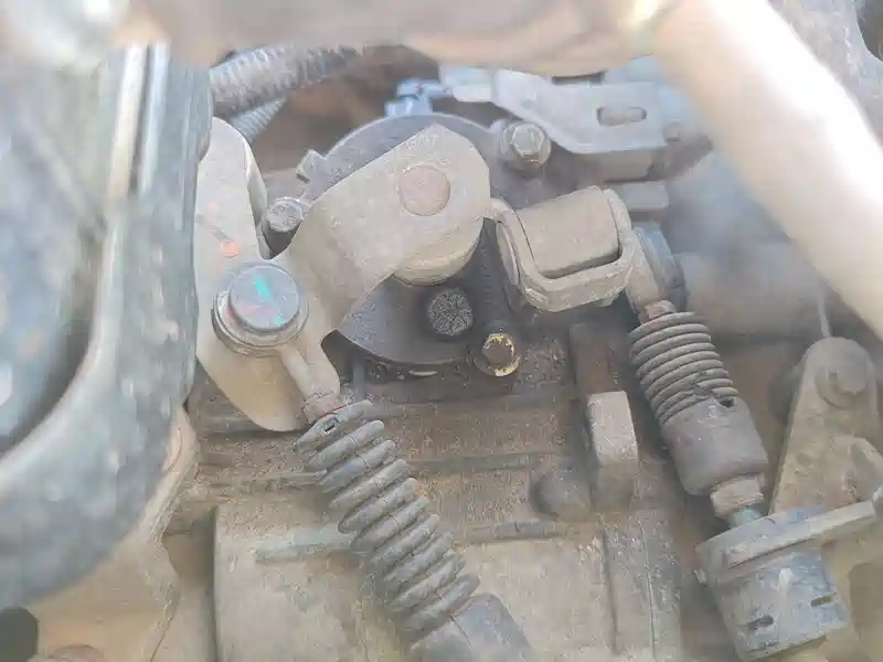

今天换碳罐的时候发现变速箱上油泥挺厚的,大家有这种情况吗?

像这种情况的话,具体的对咱变速箱的性能与安全影响不大,这个主要就是咱这1块的这个密封垫可能存在着轻微的渗漏,这种其实是不用处理的,只要没有说那种滴漏的感觉就没事。

你现在这种情况是挂挡机构上面有一个排气孔,上面有一点油的话是属于正常的,没有问题。这个是没有必要进行维修处理的。可以把这个排气孔拆了之后看看是否有这个堵塞现象。

这种情况个人认为是正常的,可能就是因为有些油漆高温的油气从那个气孔里面出来之后导致了这个和空气中的一些粉尘进行了一个接触,然后就时间长了之后就会出现这种油
