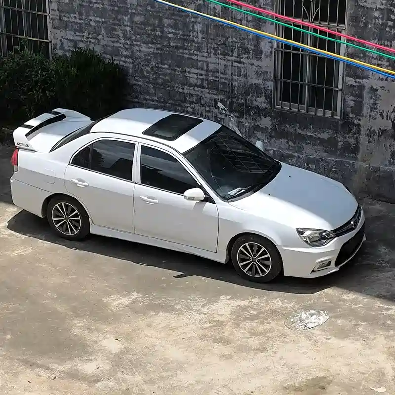

V3怠速抖动油耗飙升,加速迟缓,是哪里出了问题?求教老司机从哪开始检查? 删除 取消推荐 置顶 取消置顶 关闭回复 打开回复 推荐编辑 楼主禁言 移动帖子 重置头像 操作记录 玉林车友gg 0浏览 · 2025-01-17 10:24· 发布于广东 v3怠速抖油耗变高加速无力,一脚油门下去有一秒的延迟,先从什么开始查起 举报 打开汽车之家 阅读体验更好 相关问题 更多 问生锈了怎么修 0回答 问有人改过迎风进气吗? 0回答 问除雾 0回答 问菱悦换挡机构 0回答 问菱悦后备箱进水 0回答 问13年V3菱悦 0回答 全部回复 只看楼主 小伟杰 关禁闭 已屏蔽 雷克萨斯IS 你这种情况的话,首先确定一下发动机系统有没有出现故障码,有故障码的话会导致发动机有抖动或者说动力不足的情况。如果说有故障码需要针对处理或者说更换相对应的配件。没有故障码,重点检查一下你的燃油压力。以及清洗一下油路,喷油嘴,节气门。电脑检查一下氧传感器的数据变化是否在正常范围内。 2025-01-17 10:31 来自贵州 回复 地板 屏蔽此人 举报 删除 取消删除 禁言 重置头像 共有条对话 > 雨后阳光880315 关禁闭 已屏蔽 五菱宏光 可先检查火花塞和点火线圈,看是否积碳、老化或损坏,影响点火效率。再检查空气滤清器和节气门,看是否堵塞,影响进气量。还需检查燃油系统,如燃油泵、喷油嘴、燃油滤清器等。 2025-01-17 10:26 来自山东 回复 沙发 屏蔽此人 举报 删除 取消删除 禁言 重置头像 共有条对话 > 山东的小伙 关禁闭 已屏蔽 宝骏560 车辆怠速抖动油耗飙升一般都是发动机存在动力不足的现象。第一,首先这种情况需要检查一下点火线圈和火花塞,如果点火线圈老化或者火花塞间隙过大,就会导致这种现象需要及时检查更换。第二,发动机积碳过多导致的这种现象需要清洗一下节气门和发动机内部积碳。 2025-01-17 10:27 来自山东 回复 板凳 屏蔽此人 举报 删除 取消删除 禁言 重置头像 共有条对话 > 小伟杰 关禁闭 已屏蔽 雷克萨斯IS 你这种情况的话,首先确定一下发动机系统有没有出现故障码,有故障码的话会导致发动机有抖动或者说动力不足的情况。如果说有故障码需要针对处理或者说更换相对应的配件。没有故障码,重点检查一下你的燃油压力。以及清洗一下油路,喷油嘴,节气门。电脑检查一下氧传感器的数据变化是否在正常范围内。 2025-01-17 10:31 来自贵州 回复 地板 屏蔽此人 举报 删除 取消删除 禁言 重置头像 共有条对话 > 虢文 关禁闭 已屏蔽 V3菱悦 这车不是就这样吗? 2025-01-24 20:09 来自河北 回复 屏蔽此人 举报 删除 取消删除 禁言 重置头像 共有条对话 > 侃8少爷 关禁闭 已屏蔽 去修理厂用电脑读一下有没有故障码,在看看节气门是不是要清洗了在匹配一下 2025-02-22 20:23 来自浙江 回复 屏蔽此人 举报 删除 取消删除 禁言 重置头像 共有条对话 > laslin1 关禁闭 已屏蔽 MG5 重点查点火线圈即可。 2025-02-26 11:22 来自江苏 回复 屏蔽此人 举报 删除 取消删除 禁言 重置头像 共有条对话 > 还想在主楼增加内容?点击续写主楼内容 登录 参与更多互动 发表回复 打开App,查看更多评论 首 页 上一页 下一页 末 页 跳 转 取 消 还想在主楼增加内容?点击续写主楼内容 登录 参与更多互动 系统故障 发表回复 图片最多上传9张 微信好友 微信朋友圈 新浪微博 QQ好友 QQ空间 取消 相关推荐 加载中
