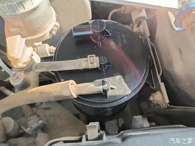

问 室内汽油味很大 删除 推荐精华 置顶 取消置顶 关闭回复 打开回复 推荐编辑 楼主禁言 移动帖子 重置头像 操作记录 孤独情圣 0浏览 · 2022-10-28 23:31· 发布于河北 一开车,如果不打进风没有味,一打开进风就有汽油味,这个味肯定是从前引擎仓过来的,请问大家这个汽油味一般引擎仓那一部分出来的 举报 打开汽车之家 阅读体验更好 相关问题 更多 问菱悦后备箱进水 0回答 问除雾 0回答 问机油哪个适合小三? 0回答 问方向跑偏问题 0回答 问菱悦换挡机构 0回答 问13年V3菱悦 0回答 全部回复 只看楼主 这个月只能一次了 关禁闭 已屏蔽 油轨接口那里漏油了 螺丝刀拧两下 2022-10-28 23:36 来自河北 回复 沙发 屏蔽此人 举报 删除 取消删除 禁言 重置头像 共有条对话 > 孤独情圣 楼主 关禁闭 已屏蔽 迈腾 2022-10-29 07:28 来自河北 回复 板凳 举报 删除 取消删除 禁言 重置头像 共有条对话 > 孤独情圣 楼主 关禁闭 已屏蔽 迈腾 只看到这个点有点渗油,其他地方看不到漏油 2022-10-29 07:28 来自河北 回复 地板 举报 删除 取消删除 禁言 重置头像 共有条对话 > 柳州车友3 关禁闭 已屏蔽 V3菱悦 碳罐? 2022-10-29 09:31 来自江苏 回复 屏蔽此人 举报 删除 取消删除 禁言 重置头像 共有条对话 > 孤独情圣 楼主 关禁闭 已屏蔽 迈腾 我把后座拆下来,感觉后座位置味大,这个下面油泵盖没有了,知道哪里有卖的吗?某宝上找不到 2022-11-03 09:13 来自河北 回复 举报 删除 取消删除 禁言 重置头像 共有条对话 > 绵阳车友9837006 关禁闭 已屏蔽 这是从发动机舱进来的味道 2022-11-05 08:13 来自重庆 回复 屏蔽此人 举报 删除 取消删除 禁言 重置头像 共有条对话 > 孤独情圣 楼主 关禁闭 已屏蔽 迈腾 自己做了一个盖,密封上,把后座有窟窿眼的也堵上,现在基本没有味了。也买了碳罐和碳罐电磁阀,更换了,没换之前,一打开汽油箱盖,一股很长的气体,出来。换完后开了一段时间,再打汽油箱盖基本听不到气体往外的声音了。 2022-11-05 15:40 来自河北 回复 举报 删除 取消删除 禁言 重置头像 共有条对话 > 还想在主楼增加内容?点击续写主楼内容 登录 参与更多互动 发表回复 打开App,查看更多评论 首 页 上一页 下一页 末 页 跳 转 取 消 还想在主楼增加内容?点击续写主楼内容 登录 参与更多互动 系统故障 发表回复 图片最多上传9张 微信好友 微信朋友圈 新浪微博 QQ好友 QQ空间 取消 相关推荐 加载中
