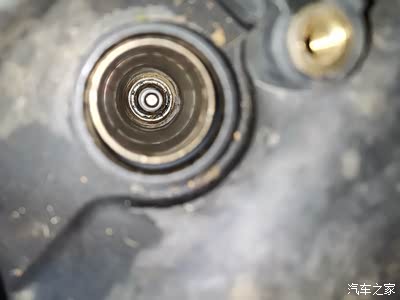

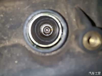

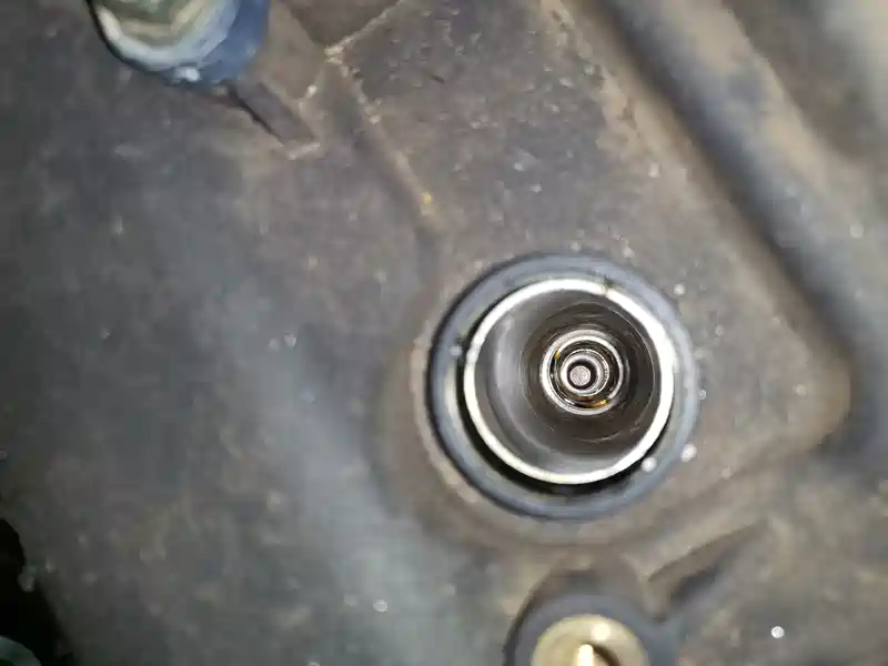

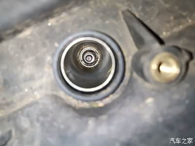

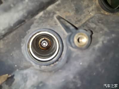

问 火花塞里面有机油。一年前才换的火花塞油封。继续换还是? 删除 推荐精华 置顶 取消置顶 关闭回复 打开回复 推荐编辑 楼主禁言 移动帖子 重置头像 操作记录 IC097 0浏览 · 2022-08-15 23:33· 发布于广东 举报 打开汽车之家 阅读体验更好 相关问题 更多 问东南v3 底盘 0回答 问发电机发烫。 0回答 问变速箱上的油泥 0回答 问汽油泵压力有多大? 0回答 问你们的V3烧机油吗 0回答 问这个小三是哪个版本呢 0回答 全部回复 只看楼主 柳州车友3 关禁闭 已屏蔽 V3菱悦 确定扭紧了? 2022-08-16 02:35 来自广东 回复 沙发 屏蔽此人 举报 删除 取消删除 禁言 重置头像 共有条对话 > 院长101 关禁闭 已屏蔽 密封圈泄漏? 2022-08-16 12:08 来自广东 回复 板凳 屏蔽此人 举报 删除 取消删除 禁言 重置头像 共有条对话 > 围围城城 关禁闭 已屏蔽 卡罗拉 这个必须要去汽修中心听下师傅的专业建议 2022-08-16 19:28 来自福建 回复 地板 屏蔽此人 举报 删除 取消删除 禁言 重置头像 共有条对话 > 牛jV3 关禁闭 已屏蔽 V3菱悦 拧下盖子看看哪的事呗,我也是有机油 2022-08-16 22:26 来自河北 回复 屏蔽此人 举报 删除 取消删除 禁言 重置头像 共有条对话 > 废铁稻草人 关禁闭 已屏蔽 搞点密封胶上去啊 2022-08-16 22:44 来自福建 回复 屏蔽此人 举报 删除 取消删除 禁言 重置头像 共有条对话 > 熊孩子靖戈 关禁闭 已屏蔽 盖子变形了吧 2022-08-17 09:22 来自北京 回复 屏蔽此人 举报 删除 取消删除 禁言 重置头像 共有条对话 > laslin1 关禁闭 已屏蔽 MG5 只能重新换,这个工作的关键是上紧时要均匀上紧,一圈10几个螺丝,不能一下把哪个拧得特别紧,要一点一点上紧,否则盖子不平,不久又漏了。基本都是这个问题,修理工没什么耐心,全部紧完就拉倒了。 2022-08-17 12:04 来自江苏 回复 屏蔽此人 举报 删除 取消删除 禁言 重置头像 共有条对话 > IC097 楼主 关禁闭 已屏蔽 四个火花塞现状 2022-08-17 16:03 来自广东 回复 举报 删除 取消删除 禁言 重置头像 共有条对话 > a4i37me5aoi 关禁闭 已屏蔽 汽门室盖垫老化,密封性不好了,需要更换。 2022-08-18 16:35 来自福建 回复 屏蔽此人 举报 删除 取消删除 禁言 重置头像 共有条对话 > IC097 楼主 关禁闭 已屏蔽 自己换了。过两天再拆一下高压包看看 2022-08-18 23:25 来自广东 回复 举报 删除 取消删除 禁言 重置头像 共有条对话 > laslin1 关禁闭 已屏蔽 MG5 自己换,倒时可以定定心心,不用急,慢慢弄。不要热车弄,要冷车操作。我也是自己换过一次。 2022-08-19 09:31 来自江苏 回复 屏蔽此人 举报 删除 取消删除 禁言 重置头像 共有条对话 > 嘉兴车友2205660 关禁闭 已屏蔽 不是正品垫圈,没换多久就漏了,正品不会 2022-10-23 10:40 来自浙江 回复 屏蔽此人 举报 删除 取消删除 禁言 重置头像 共有条对话 > 还想在主楼增加内容?点击续写主楼内容 登录 参与更多互动 发表回复 打开App,查看更多评论 首 页 上一页 下一页 末 页 跳 转 取 消 还想在主楼增加内容?点击续写主楼内容 登录 参与更多互动 系统故障 发表回复 图片最多上传9张 微信好友 微信朋友圈 新浪微博 QQ好友 QQ空间 取消 相关推荐 加载中
