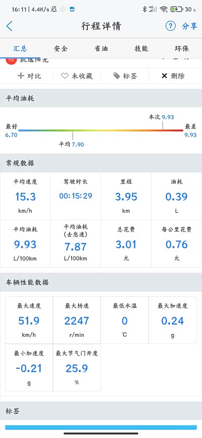

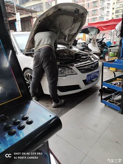

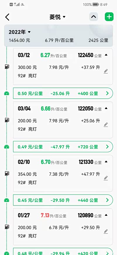

我之前换油买了3升,得有几个月了。我车开得还是比较少的,但是最近发现油耗比较高,那就一一排除问题。
高压包点火线圈火花塞都是新的,今天也拆出来看了,燃烧正常。

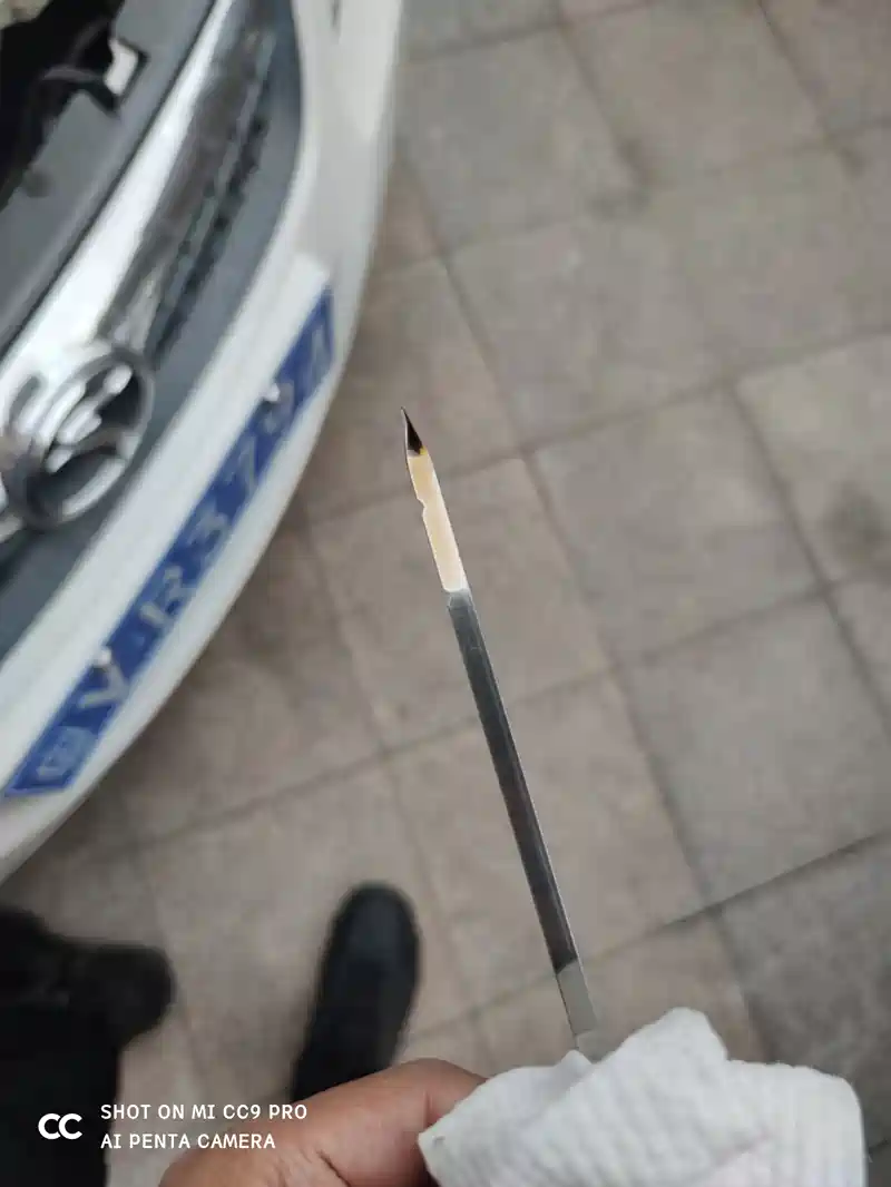

机油尺我看了,这样会不会有点多?冷车,在刻度尺,顶端。

变速箱油一般不会加多了,发动机机油在刻度尺两点之间就行,节气门清洗过没有?检查一下喷油嘴,可以清洗一下进气歧管和燃烧室,如果还是油耗过高的话,看看氧传感器有没有问题

正常开7升左右,机油这些多一点影响应该不大,我机油4升全加进去的,变速箱油上次换的时候也是加满出来为止

变速箱油加2.2升够了,机油加3.5升这样够了

短路程看油耗是不准的   我15号加了200块总共25升到今天油表同刻度线总共开了360公里25➗360*100=6.94百公里耗油

机油3.7升正好
