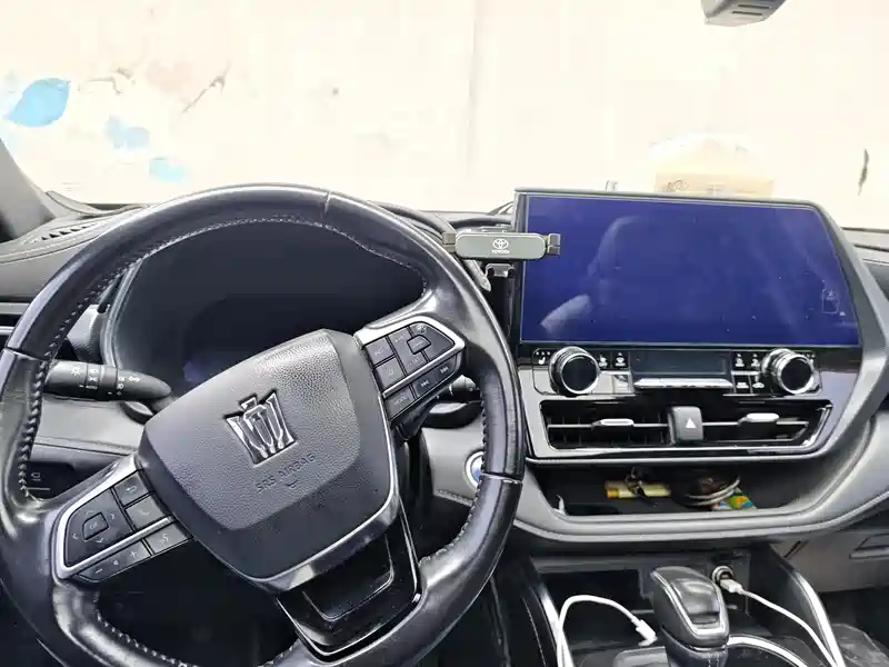

问 皇冠陆放开空调有水流声,现在突然没声还不制热了,咋回事? 删除 推荐精华 置顶 取消置顶 关闭回复 打开回复 推荐编辑 楼主禁言 移动帖子 重置头像 操作记录 孙新3874 0浏览 · 2026-03-03 09:51· 发布于江苏 22年1月大冤种的皇冠陆放尊贵版 前一阵开空调驾驶过程中能听到水流声 大概一两个月吧这种情况 昨天开始听不见水流声 空调也不制热了 有没有车友遇见过这种情况 举报 打开汽车之家 阅读体验更好 相关问题 更多 问深圳团购陆放 0回答 问24款陆放的车机系统 0回答 问陆放现在多大优惠了? 0回答 问离地间隙问题 0回答 问双擎收到召回通知了. 0回答 问车机互联远程控制 0回答 全部回复 只看楼主 雨后阳光880315 关禁闭 已屏蔽 五菱宏光 先去检查一下冷却液,看看是不是漏了或者液位太低。如果液位正常,就重点排查暖风水箱,可能是堵了或者坏了。还是去4S店,让师傅用专业设备排空气、疏通管路,或者直接更换暖风水箱。 03-03 10:03 回复 沙发 屏蔽此人 举报 删除 取消删除 禁言 重置头像 共有条对话 > 小苒relax 关禁闭 已屏蔽 汉兰达 我要申诉 本楼已被删除 查看回帖内容查看操作记录 03-03 11:04 板凳 屏蔽此人 删除 取消删除 禁言 重置头像 共有条对话 > luneng1100 关禁闭 已屏蔽 皇冠陆放 这方向盘。。。再盘盘可能会玉化了。 03-04 10:35 来自山东 回复 地板 屏蔽此人 举报 删除 取消删除 禁言 重置头像 共有条对话 > windslin 关禁闭 已屏蔽 皇冠陆放 检查副驾后轮附近的空调冷冷凝管是不是破了 03-04 11:54 回复 屏蔽此人 举报 删除 取消删除 禁言 重置头像 共有条对话 > 彩虹天堂呀 关禁闭 已屏蔽 宝来 陆放双擎暖风不热是先流水后无声,是暖风水路进气堵了,去4S排气+查节温器,一次修好。 03-05 15:08 回复 屏蔽此人 举报 删除 取消删除 禁言 重置头像 共有条对话 > 还想在主楼增加内容?点击续写主楼内容 登录 参与更多互动 发表回复 打开App,查看更多评论 首 页 上一页 下一页 末 页 跳 转 取 消 还想在主楼增加内容?点击续写主楼内容 登录 参与更多互动 系统故障 发表回复 图片最多上传9张 微信好友 微信朋友圈 新浪微博 QQ好友 QQ空间 取消 相关推荐 加载中
