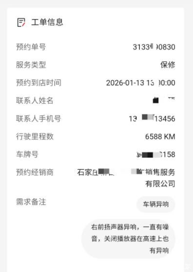

请问车友有没有同样的问题,是怎解决的;车买了2个月了目前1万公里,从出4S店就有意向位置在右前扬声器或者是出风口位置,声音像音响电流感染那种动静特别高频率的嘎吱嘎吱声音,把扬声器拆了还是有声音,用内窥镜看里面也没发现什么问题;第三家4S店说需要将整个中控台拆除排查问题,我没让拆;
