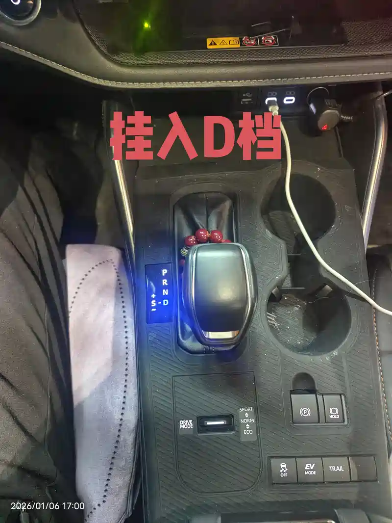

我的皇冠陆放是2024款双擎四驱尊贵版。
今天下午去接人,走了一段山路,下坡有点雪,我在D档状态下把档杆往左掰入S档,想手动降档减速,可仪表盘还是显示D档,也并没有进入S档。
下完这个坡,遇到红灯。绿灯亮起后,我直接把档杆掰入S档起步,跟D行驶一模一样,这就说明我的车没有S档功能。
没有S档,就无法完成冰雪路面发动机降档制动,不知道怎么调出来,请车友明示。

      皇冠陆放双擎版的“S档”其实是手动模式,掰到左侧后得前后拨动档杆来切换档位,仪表盘才会显示档位数字,不是掰过去就自动进S档的。你试试掰到左后拨一下档杆,就能手动降档制动了。

        肯定有故障了,检修去。
        往左拨,应该出现的是档位数字。

          切入手动模式后,如果发动机转速和车速不满足切换时的手动的挡位需要的转速和速度这些条件,还是D挡,待你加油或者减速满足条件了才转为手动模式吧,然后才能一档一档地加或者减。

          有S档,但不是传统AT的运动档,而是E‑CVT的手动模式,用来调节动力输出和能量回收强度。D档状态下,挡把往左拨,仪表盘显示S或M,通过前后拨动挡把实现档位切换。

          双擎汉兰达,拨入S后,自动到4档,然后可以以4档为基数,向前拨一次增一档,向后拨一次减一档。

          我的也是四驱尊贵,24版,下山拨到S档,显示正常S档,拖曳发动机也正常。
          S档时可以拨前拨后选择档位。

          S挡和M挡不是一回事,我的车带M挡也是掰到左侧手动切换档位

          试驾的时候销售说了一嘴,我画橘色框框的地方切换运动模式经济模式

          大哥  那不是s档,是手动的m档,s是运动模式,这个有脱困模式按那个trail,还有就是挡杆往左要卡进m档(你所谓的s档)档槽里面去就是手动挡了
          。还有就是屏幕显示还是d的话   那你就还没有打入手动挡模式

          档位那里不要乱挂东西,这次是挂的珠子卡住了,下次呢?脚下更是不能有东西!!!!
