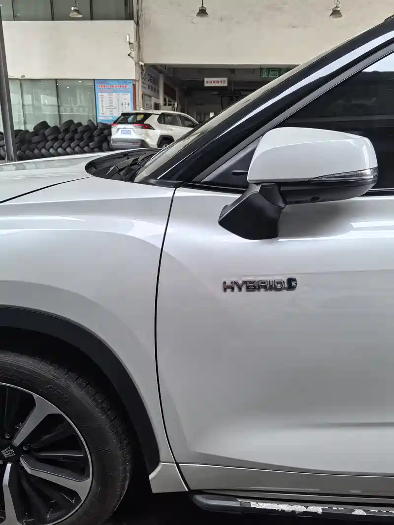

异响:
1、天窗,个崩个崩的;
2、B柱,咯吱咯吱的;
3、驾驶位玻璃和密封条之间次啦次啦的;
4、低速行驶时,底盘共振异响
在武汉安利捷多次检查异响,没有一次那我能解决问题,都是TMD敷衍。
有没有哪位大哥遇到这些问题,解决了的,求解决方案。
