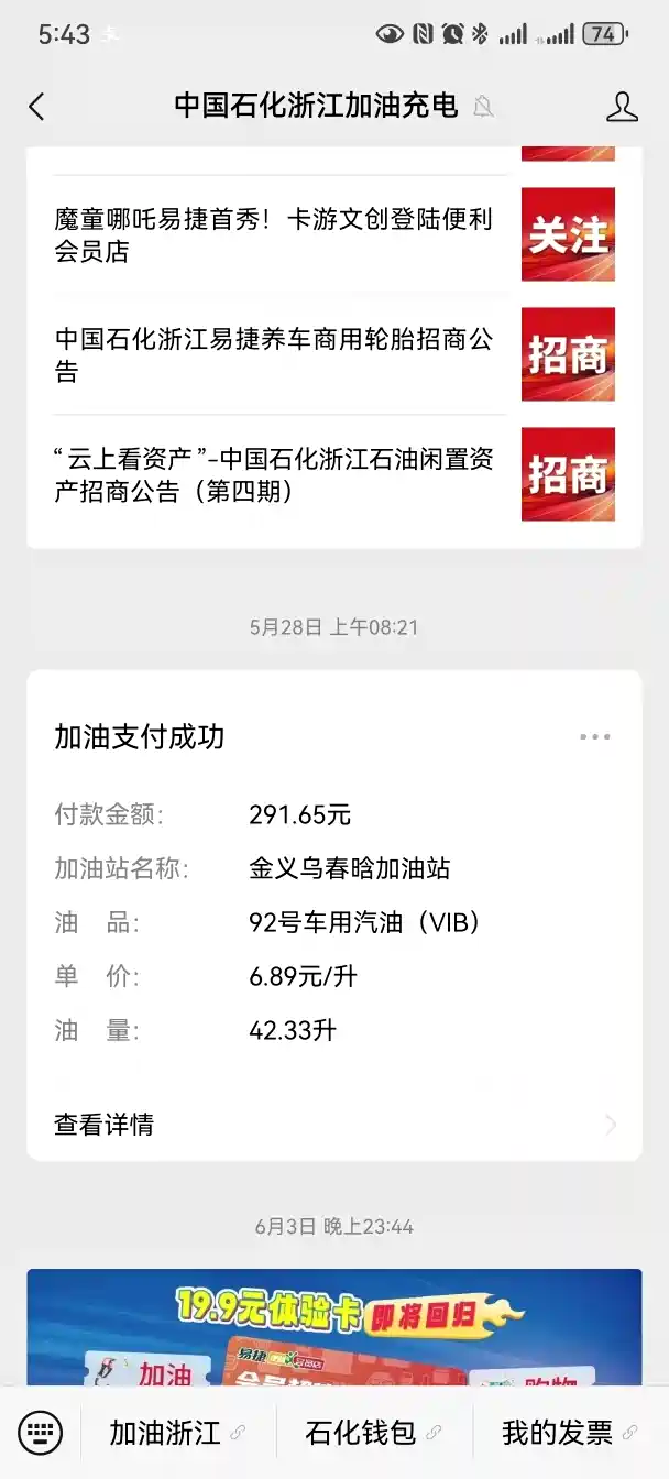

2023年12月底买的豪华版,过完年后就出现加不满油的情况,基本十次有八九次就加到40来升就跳枪,跳枪后基本自己加到50来升结束。95%都是在同一个加油站加油,也有在别的加油站出现过加不满就跳枪的情况。4S店电脑检测也没问题,然后叫我下次没加满跳枪后直接开去4S店拆油箱检查。就想问问车友们有没有遇到这个问题?这到底是什么问题?

每次都是灯亮去加的油
