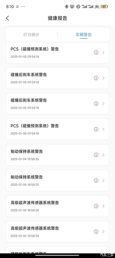

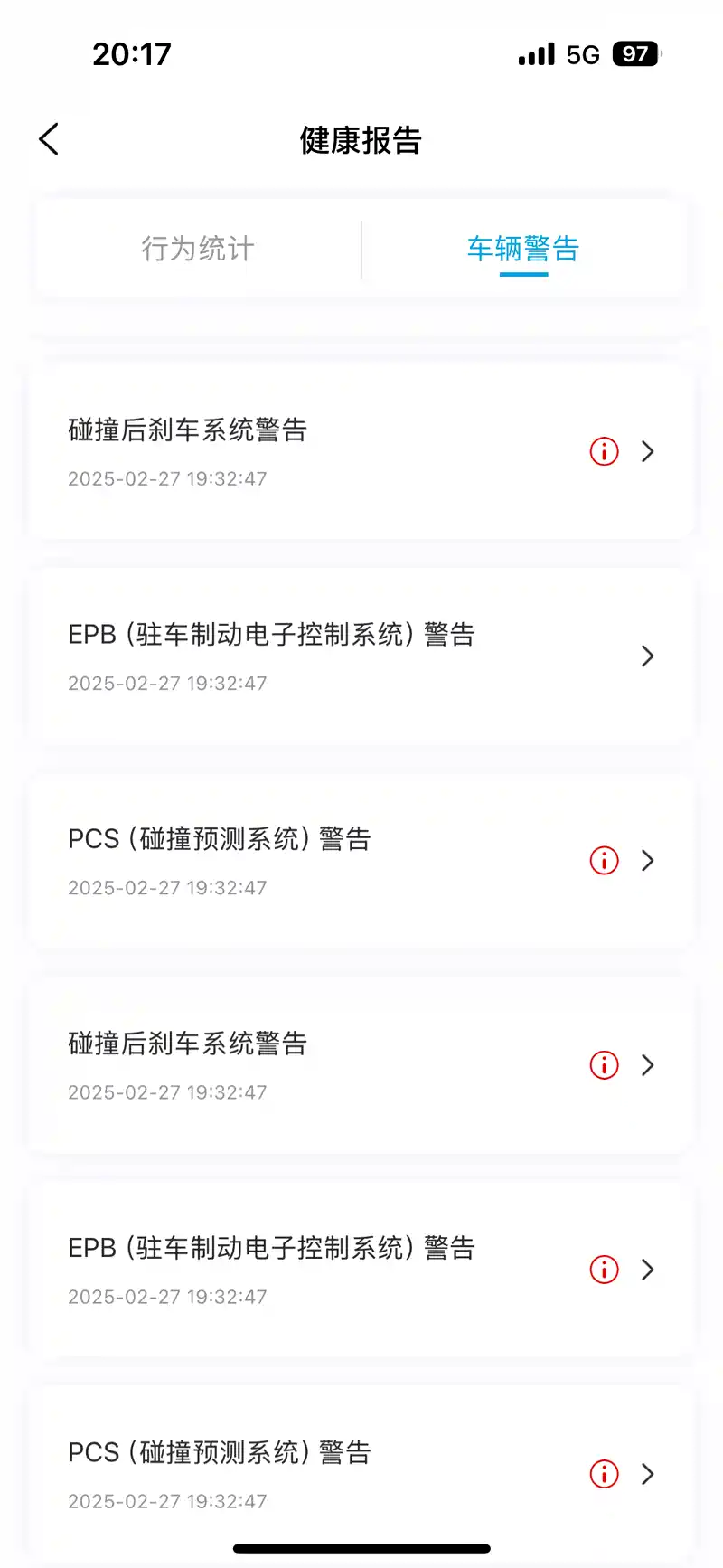

问 方向盘突然变重,故障码出现,这是什么问题?如何解决? 删除 推荐精华 置顶 取消置顶 关闭回复 打开回复 推荐编辑 楼主禁言 移动帖子 重置头像 操作记录 迦南_000 0浏览 · 2025-02-27 23:05· 发布于重庆 今天突然出现这些故障码,而且方向盘极其重,我也正常行驶,突然就出现这个问题了,请问这个问题是什么原因造成的,如何解决呢,各位大神能否解决一下。 举报 打开汽车之家 阅读体验更好 相关问题 更多 问四驱尊贵陆放落地价格 0回答 问中控过热 0回答 问皇冠陆放尊贵版 0回答 问起步有异响 0回答 问贴车衣问题1.2 0回答 问24款陆放刹车异响 0回答 全部回复 只看楼主 壹路順风 关禁闭 已屏蔽 需要先用诊断电脑读取故障代码,如果故障代码有电瓶电压低,故障就要检查发电机的发电量,因为如果发电量比较低,系统工作不正常,就会导致方向没助力,如果发电电压正常报的故障码是通讯故障,就要检查用电器之间的线路,线路受干扰就会导致方向没助力 2025-02-27 23:38 来自广东 回复 沙发 屏蔽此人 举报 删除 取消删除 禁言 重置头像 共有条对话 > 小伟杰 关禁闭 已屏蔽 雷克萨斯IS 你好,你现在这种情况一般都是方向的电子助力泵出现问题导致的,可以先使用诊断电脑观察一下方向系统的故障码,然后针对处理或者更换相对应的配件。如果说出现方向机这边损坏的话可以考虑进行更换件拆车件的性价比高一些、正常更换完做一个四轮定位就可以了。 2025-02-27 23:56 回复 板凳 屏蔽此人 举报 删除 取消删除 禁言 重置头像 共有条对话 > 彩虹天堂呀 关禁闭 已屏蔽 奥迪A4L 建议尽快去售后门店检查一下,检查下车辆故障码的来源是误报还是确实有配件故障,有质保的情况下可以更换 2025-02-28 09:58 来自吉林 回复 地板 屏蔽此人 举报 删除 取消删除 禁言 重置头像 共有条对话 > Alesye 关禁闭 已屏蔽 别猜了,回4S吧。随便烧一个保险丝都会报一堆故障。 2025-02-28 20:11 来自广东 回复 屏蔽此人 举报 删除 取消删除 禁言 重置头像 共有条对话 > 车意家 关禁闭 已屏蔽 供参考: 小电瓶电量低会出现转向液压助力低故障,充电后就没事了。 图上的故障码是我自己改刹车灯(示宽灯50%亮,踩刹车100%亮)的电路的时候出现的,改好后故障会自动消失。 2025-02-28 20:15 来自上海 回复 屏蔽此人 举报 删除 取消删除 禁言 重置头像 共有条对话 > 车意家 关禁闭 已屏蔽 补充,这些只是提示的警告信息,OBD读不到故障码。 2025-02-28 20:17 来自上海 回复 屏蔽此人 举报 删除 取消删除 禁言 重置头像 共有条对话 > 肉串来看车 关禁闭 已屏蔽 可能是电瓶亏电,升级系统导致的。 2025-03-23 11:51 来自贵州 回复 屏蔽此人 举报 删除 取消删除 禁言 重置头像 共有条对话 > 肉串来看车 关禁闭 已屏蔽 是不是来一段时间后,故障码又全部消失了? 2025-03-23 11:59 来自贵州 回复 屏蔽此人 举报 删除 取消删除 禁言 重置头像 共有条对话 > 魑魅魍魉9085 关禁闭 已屏蔽 索纳塔 今天我的也是这样的问题,请问楼主解决了吗? 2025-05-06 07:05 来自内蒙古 回复 屏蔽此人 举报 删除 取消删除 禁言 重置头像 共有条对话 > 还想在主楼增加内容?点击续写主楼内容 登录 参与更多互动 发表回复 打开App,查看更多评论 首 页 上一页 下一页 末 页 跳 转 取 消 还想在主楼增加内容?点击续写主楼内容 登录 参与更多互动 系统故障 发表回复 图片最多上传9张 微信好友 微信朋友圈 新浪微博 QQ好友 QQ空间 取消 相关推荐 加载中
