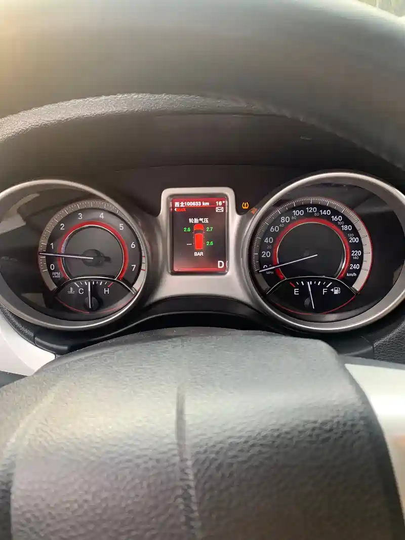

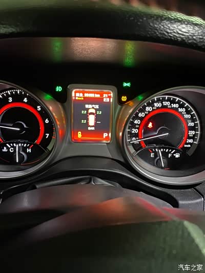

问 酷威胎压监测 问题 删除 推荐精华 置顶 取消置顶 关闭回复 打开回复 推荐编辑 楼主禁言 移动帖子 重置头像 操作记录 Accumulation_and_har 0浏览 · 2021-06-24 09:35 之前 两个后轮全都丢失了 然后在某宝上买了2个胎压监测 换好 右后几公里就自己出来了 左后 一直不显示 后面又换了一个左后安装上 还是不显示 大家有出现过这个情况么 是不是车辆电脑的问题 举报 打开汽车之家 阅读体验更好 相关问题 更多 问电瓶没电锁不上后尾门 0回答 问熄火 0回答 问酷威开起来嗡嗡响 0回答 问二手道奇酷威买哪款? 0回答 问关于倒车影像的问题 0回答 问倒车摄像头接口在哪? 0回答 全部回复 只看楼主 小心谨慎开车 关禁闭 已屏蔽 如果是自己后期购买的胎压传感器,是需要和车辆的胎压监测系统进行匹配的,这个匹配最好还是到四s店去连接电脑匹配。 2021-06-24 09:39 回复 沙发 屏蔽此人 举报 删除 取消删除 禁言 重置头像 共有条对话 > 不吵架就被欺负 关禁闭 已屏蔽 哈弗H6 这个光更换上去是没有用的,必须要到四s店去连接电脑,将胎压监测重新匹配才可以使用,否则用不了的。 2021-06-24 09:39 回复 板凳 屏蔽此人 举报 删除 取消删除 禁言 重置头像 共有条对话 > ww77seven 关禁闭 已屏蔽 看看传感器的发射频率是否和主机匹配,如果没问题,重新做一下四轮放气匹配再试试,应该可以解决的! 2021-06-24 09:40 回复 地板 屏蔽此人 举报 删除 取消删除 禁言 重置头像 共有条对话 > fish_yeah 关禁闭 已屏蔽 我的也是胎压这个问题,楼主解决了吗?我也要去4s店看看 2021-08-19 15:45 回复 屏蔽此人 举报 删除 取消删除 禁言 重置头像 共有条对话 > simon2017 关禁闭 已屏蔽 我的也是, 2021-10-18 20:43 回复 屏蔽此人 举报 删除 取消删除 禁言 重置头像 共有条对话 > 还想在主楼增加内容?点击续写主楼内容 登录 参与更多互动 发表回复 打开App,查看更多评论 首 页 上一页 下一页 末 页 跳 转 取 消 还想在主楼增加内容?点击续写主楼内容 登录 参与更多互动 系统故障 发表回复 图片最多上传9张 微信好友 微信朋友圈 新浪微博 QQ好友 QQ空间 取消 相关推荐 加载中
